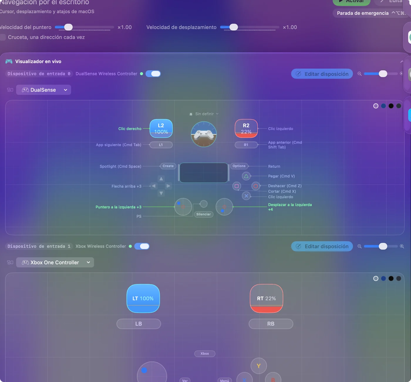

Usa dos mandos como palanca y acelerador
Cada mando conectado tiene su propia ranura, y un preajuste puede tener filas para todos ellos. Así dos mandos pueden repartir el trabajo como un HOTAS real: el stick izquierdo del primer mando vuela, y el segundo mando está en tu otra mano como acelerador y panel de interruptores.
  • Tú: Conecta los dos mandos, abre el preajuste y añade un segundo dispositivo de entrada para la otra ranura. Pulsa Scan en una fila y mueve el stick que quieras.
  • InputConfig: Rellena la fila con ese mando y ese stick, así que el mismo stick en los dos mandos puede hacer funciones distintas.
  • Comprobación: El Live Visualizer muestra un panel por mando. Mueve cada uno y mira cómo se ilumina el panel correcto.
El Live Visualizer de InputConfig con dos paneles, Input Device 0 un DualSense Wireless Controller e Input Device 1 un Xbox Wireless Controller, cada uno mostrando los porcentajes de sus gatillos.
Figure 3. Dos mandos en un preajuste, cada uno en su propia ranura y panel. Vale cualquier combinación, incluido un mando de Xbox junto a un acelerador o unos pedales de timón de verdad.
Lo mismo vale para añadir hardware real más tarde: un acelerador USB o unos pedales de timón son un dispositivo más en una ranura más. Dos mandos en un Mac cubre cómo conectarlos.
