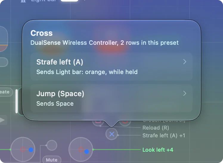

Haz clic en un control para ver cada fila
  • Tú: Haz clic en cualquier control del dibujo.
  • InputConfig: Abre un cuadro emergente que lo nombra, indica en qué mando está y cuántas filas del preajuste lo usan, y enumera cada fila con palabras, incluido lo que hace una mantenida o un doble toque.
  • Revisa: Haz clic en una fila y el editor se abre en ella.
Cuadro emergente sobre el gatillo derecho en el Live Visualizer, que nombra el control y describe la única fila que lo usa.
Figure 2. Haz clic en un control para ver cada fila que lo usa; haz clic en una fila para abrirla en el editor.
Si nada usa el control, el cuadro dice Nothing in this preset uses it yet y ofrece Open the editor. Puedes dar una función a un control sin usar en el momento.
Un control pulsado en el Live Visualizer, con un cuadro emergente que enumera las filas que lo usan.
Figure 3. Un solo clic en un botón muestra todo lo que hace en este preajuste, incluidas las acciones de mantener y de doble toque.
