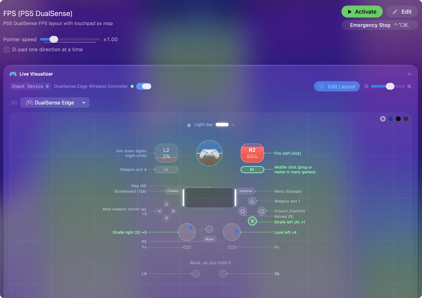

  • Comprobación: En el Live Visualizer (Visualizador en vivo), hacer clic en un control explica lo que hace y salta a su fila, que es la forma más rápida de encontrar la fila que cambiar en un preajuste grande.
El Live Visualizer de InputConfig mostrando un DualSense Edge con la asignación de cada control enumerada en una leyenda junto al dibujo.
Figura 1. Haz clic en un control del Live Visualizer para ver lo que hace y saltar directamente a su fila.

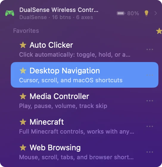

Cuando tengas unos cuantos, marca con una estrella los que uses (Add to Favorites en el menú de un preajuste) y la estrella de la parte superior de la barra lateral muestra solo esos, en la barra lateral y en la barra de menús. Si una distribución llega a tomar más control del que querías, Control Option Command punto es la parada de emergencia.
La barra lateral de InputConfig mostrando solo los preajustes favoritos marcados con estrella, con la estrella rellena en la cabecera de la sección.
Figura 5. Marca con estrella los preajustes que uses y la estrella de la cabecera mostrará solo esos, aquí y en la barra de menús.
