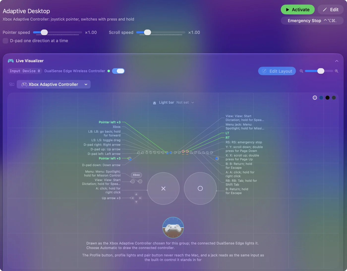

Dibujo del PlayStation Access Controller con su stick, botón central, ocho conectores y puertos de expansión.
Figure 1. El Live Visualizer dibuja el Access Controller conector por conector, e ilumina el conector cuya función se activa.
El preajuste integrado Access Controller de InputConfig 1.6 sigue ese perfil base: el stick es el puntero, el botón central hace clic, el conector 5 hace clic derecho, y el conector 7 abre Spotlight. La guía completa cubre los perfiles, un diseño que da a cada conector una pulsación, una mantenida y una doble pulsación, y la conducción con un solo stick para juegos de carreras. La página corta de solución de problemas cubre un conector que no envía nada.

Dibujo del Xbox Adaptive Controller con sus dos botones grandes, la cruceta y una fila de conectores de 3,5 mm.
Figure 2. Cada conector del Adaptive Controller se lee como el control Xbox que indica su nombre.
