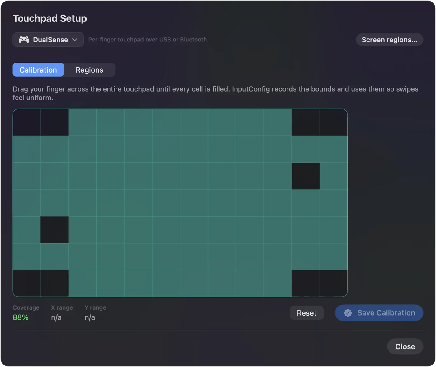

Paso 2: Calibra el pad
  • Tú: Abre Calibrate Touchpad desde Options de una fila de touchpad, o elige Controller, Calibrate Touchpad en la barra de menús. Arrastra un dedo por todo el pad.
  • InputConfig: Registra los bordes reales de tu pad y rellena una celda por cada parte que has tocado.
  • Comprobación: Cuando todas las celdas estén rellenas, pulsa Save Calibration.
La ventana de calibración del touchpad con una cuadrícula sobre el touchpad del PS5, la mayoría de las celdas rellenas donde ha pasado un dedo, y un botón para guardar la calibración debajo.
Figure 1. Rellena todas las celdas antes de pulsar Save Calibration, y un deslizamiento moverá el puntero la misma distancia en cualquier parte del pad.
