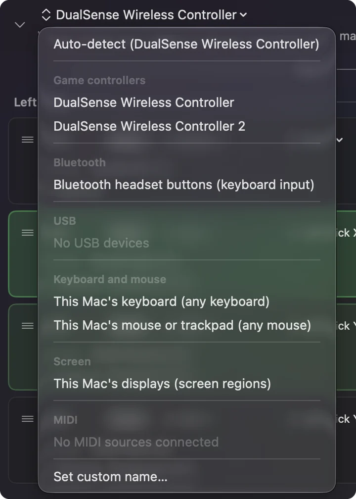

Paso 2: Añade al jugador dos
  • Tú: Haz clic en Add a new Input Device. En el menú del nuevo grupo elige el segundo mando, que aparece con un 2 después de su nombre: DualSense Wireless Controller 2.
  • InputConfig: Vincula el segundo grupo a ese mando exacto.
  • Comprobación: El nuevo encabezado termina en 2.
Menú de dispositivos de InputConfig con DualSense Wireless Controller y DualSense Wireless Controller 2.
Figure 1. Dos mandos iguales se numeran en el menú de dispositivos, y ese número elige el mando.

La opción Auto-detect, primera de ese mismo menú, lee el mando que esté en la ranura de ese grupo. Sirve para un solo jugador. Para dos mandos del mismo modelo, elige los mandos por nombre, nunca con Auto-detect.

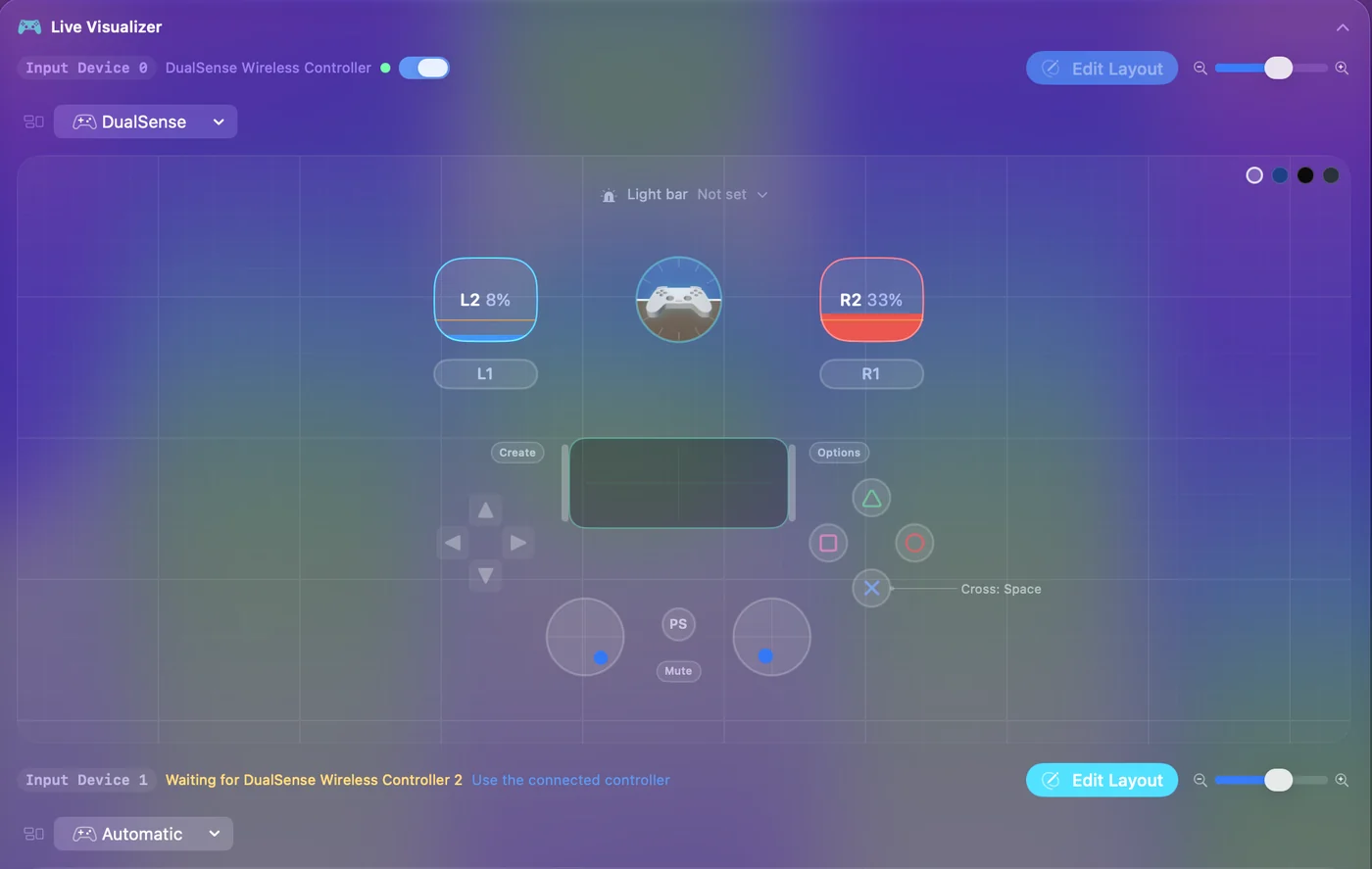

Cuando el mando de un jugador está fuera
Un grupo fijado al mando dos no lee nada mientras el mando dos esté apagado, en lugar de pasar al mando uno y disparar las filas de los dos jugadores.
  • Un sustituto de la misma familia. Cuando no hay conectado ningún mando con ese nombre, puede ocupar su lugar uno de la misma familia, así que un DualSense Edge puede sustituir a un DualSense, o un Elite a un mando Xbox.
  • Un encabezado en espera. Si no, el encabezado del grupo dice que espera a ese mando, con un enlace Use the connected controller que lo cambia a cualquier mando que esté conectado.
Grupo de dispositivos de entrada en InputConfig esperando al segundo DualSense, con un enlace para usar el mando conectado.
Figure 2. Un grupo fijado a un mando ausente indica que espera, en lugar de leer el mando del otro jugador.

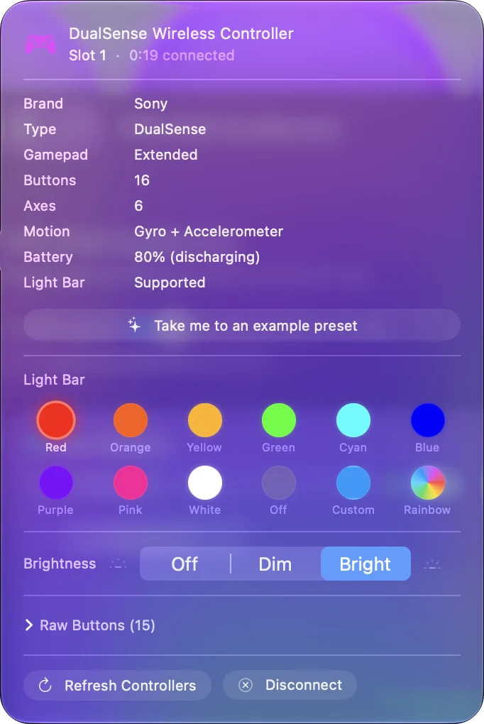

Da a cada mando su propio color de luz
Con dos mandos PlayStation conectados, cada uno tiene su propio color de luz, su vibración y, en un DualSense Edge, sus propias palas traseras.
  • Tú: Haz clic en la entrada de un mando, en la parte superior de la barra lateral de InputConfig, y elige allí su color de Light Bar. Haz lo mismo con el otro.
  • InputConfig: Pinta a cada mando su propio color.
  • Comprobación: Un jugador está en azul y el otro en rojo.
Ventana del mando en InputConfig con el color de Light Bar en rojo para el segundo DualSense.
Figure 3. Cada mando PlayStation conserva su propio color de luz, que se ajusta desde su entrada en la parte superior de la barra lateral.
Una distribución que fija su propio color de luz pinta todos los mandos de ese color mientras se ejecuta. Deja el color de la distribución sin fijar si quieres distinguir a los dos. Los mandos Xbox no tienen barra de luz. Su botón Xbox sigue encendido.

Distínguelos en pantalla
El Live Visualizer muestra un panel por cada mando, con su nombre. Cada panel tiene un menú, y bajo Connected eliges qué mando conectado lee. Pulsa un botón en un mando y mira cómo se ilumina el panel correcto, y sabrás cuál es cuál. La página del Live Visualizer cubre el resto.
