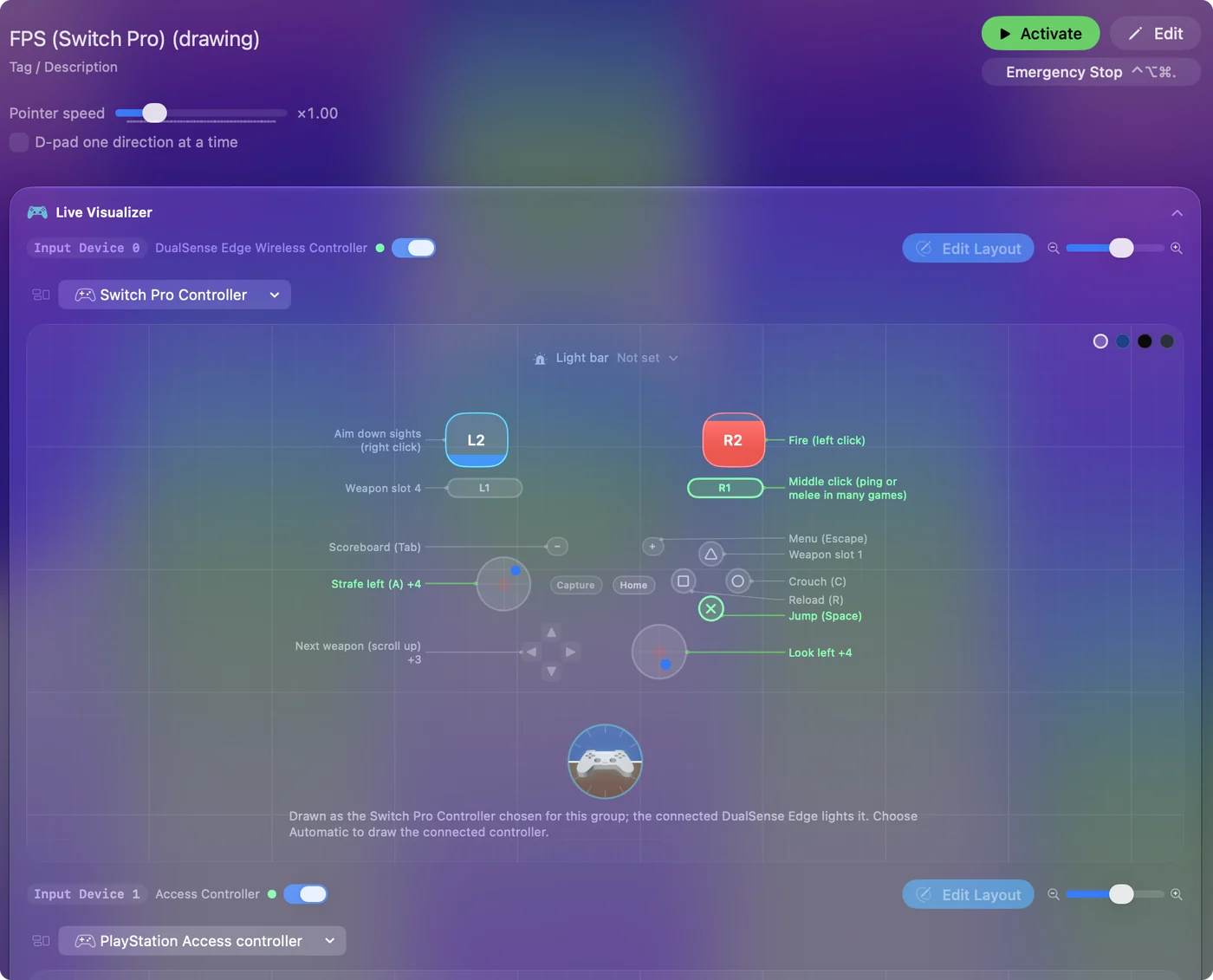

Paso 2: El Live Visualizer
  • Tú: Abre InputConfig, haz clic en cualquier preajuste y presiona el gatillo despacio.
  • InputConfig: Llena un gatillo analógico desde abajo y muestra su porcentaje.
  • Revisa: 0 en reposo, 100 al final del recorrido, subiendo con suavidad.

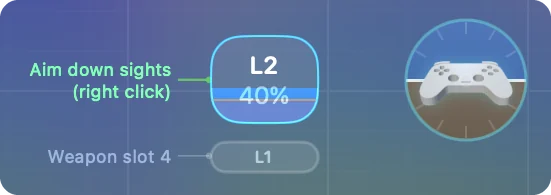

Primer plano del gatillo izquierdo en el Live Visualizer lleno al 40 por ciento, con una línea naranja que marca la zona muerta del 25 por ciento.
Figure 1. El gatillo se llena con el recorrido; la línea naranja es donde la fila del preajuste empieza a contar.
Un gatillo que salta, se queda clavado en un valor, o reposa en unos pocos por ciento está desgastado o sucio, y una zona muerta pequeña oculta lo último de eso.

Algunos gatillos informan de cuánto se presionan. Otros solo informan de si están presionados o no, como un botón. El dibujo muestra la diferencia: un gatillo analógico se llena y muestra un porcentaje, uno digital solo se ilumina.

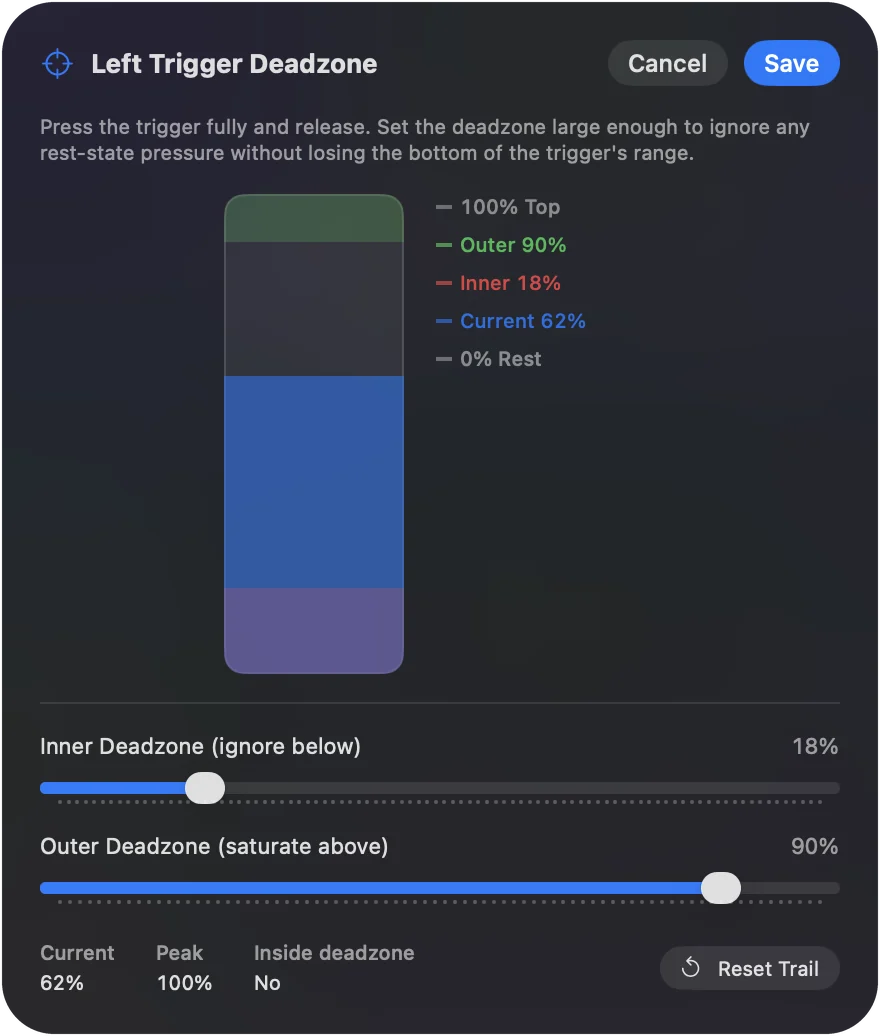

Mueve la línea naranja
En un preajuste de InputConfig, una fila sobre un gatillo analógico ignora la primera parte del recorrido. Esa es su zona muerta, del 25 por ciento salvo que lo cambies, y el Live Visualizer la dibuja como una línea naranja a lo ancho del gatillo.
  • El gatillo se llena más allá de la línea y no pasa nada. Mira la salida de la fila o la app que está al frente.
  • Tu recorrido se queda corto de la línea. La zona muerta está demasiado alta.
  • Tú: Abre el editor del preajuste, abre Opciones en la fila del gatillo y pulsa Ajustar en vivo (Adjust live). Presiona el gatillo hasta el final, suéltalo, y arrastra el deslizador hasta que un dedo apoyado en el gatillo se quede por debajo de la línea.
  • InputConfig: Muestra la barra en vivo, los deslizadores Inner y Outer, y las lecturas Current y Peak mientras arrastras.
  • Revisa: Súbela si la fila se activa cuando solo tocas el gatillo. Bájala si un apretón suave no hace nada. Save conserva el valor y Cancel devuelve el anterior.
La hoja Ajustar en vivo para el gatillo izquierdo, con una barra en vivo, los deslizadores Inner Deadzone y Outer Deadzone, y las lecturas Current y Peak.
Figure 3. Ajustar en vivo: presiona el gatillo, suéltalo y fija la zona muerta justo por encima de donde descansa un dedo.
Un gatillo se puede asignar de dos formas. Como LT / L2 o RT / R2 en el menú de entrada actúa como un botón, lo que va bien para un clic o una tecla. Como eje da el recorrido completo, lo que va bien con sensibilidad variable, donde apretar más fuerte mueve el puntero o desplaza más rápido. Fija la zona muerta justo por encima de donde descansa un dedo.
