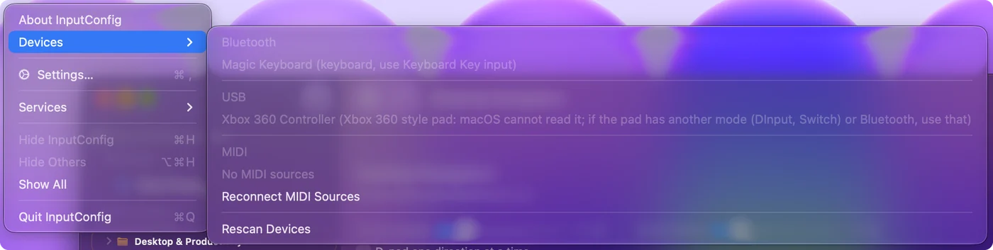

Por cable USB, un Xbox One o Series necesita macOS 15 o posterior. Un mando de Xbox 360 con cable es un caso distinto: macOS no puede leerlo, así que no aparecerá en ningún probador en un Mac. InputConfig lo lista en su menú Devices, en gris, con ese motivo, para que no tengas que adivinarlo.
El menú Devices de InputConfig con un mando de Xbox 360 con cable listado en gris, con el motivo por el que macOS no puede leerlo.
Figure 2. Un pad que macOS no puede leer aparece listado con el motivo, no se deja fuera.
