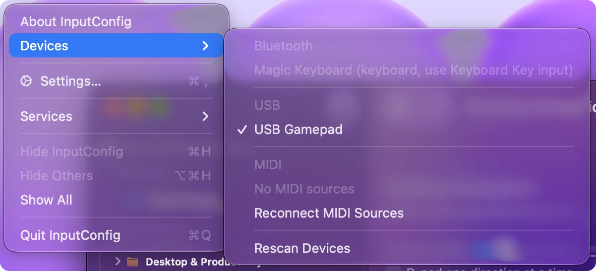

Si el Mac no lo considera un mando de videojuegos
Algunos pads, mandos de lucha, volantes, dispositivos adaptados y placas caseras se presentan como dispositivos HID genéricos y nunca aparecen en Mandos de videojuegos. InputConfig los lista en InputConfig, Devices en la barra de menús, donde puedes conectar uno a mano. Sus entradas se leen entonces directamente y quedan recordadas para la próxima vez. Mira conectarlo a mano y qué mandos funcionan en un Mac.

Un pad que solo habla el modo de PC (XInput o DirectInput) puede aparecer en Información del sistema e incluso en Bluetooth, pero nunca en Mandos de videojuegos, así que los juegos que usan el soporte de mandos de Apple no lo verán. Eso no lo hace inútil. InputConfig lee directamente muchos de estos pads:
- Pads de 8BitDo en modo X. Por cable USB.
- Logitech F310, F510 y F710. Con el selector en D.
- El DualShock 3. Por USB.
- La mayoría de los gamepads USB genéricos y mandos de arcade. Desde la 1.6, muchos reciben nombres de botón de la base de datos comunitaria SDL GameControllerDB.
Convierte sus botones y sticks en teclas, movimiento del ratón o MIDI, que todas las apps del Mac leen. La lista completa está en qué mandos funcionan en un Mac, y los modos de los mandos de GameSir están en mandos GameSir en un Mac.
