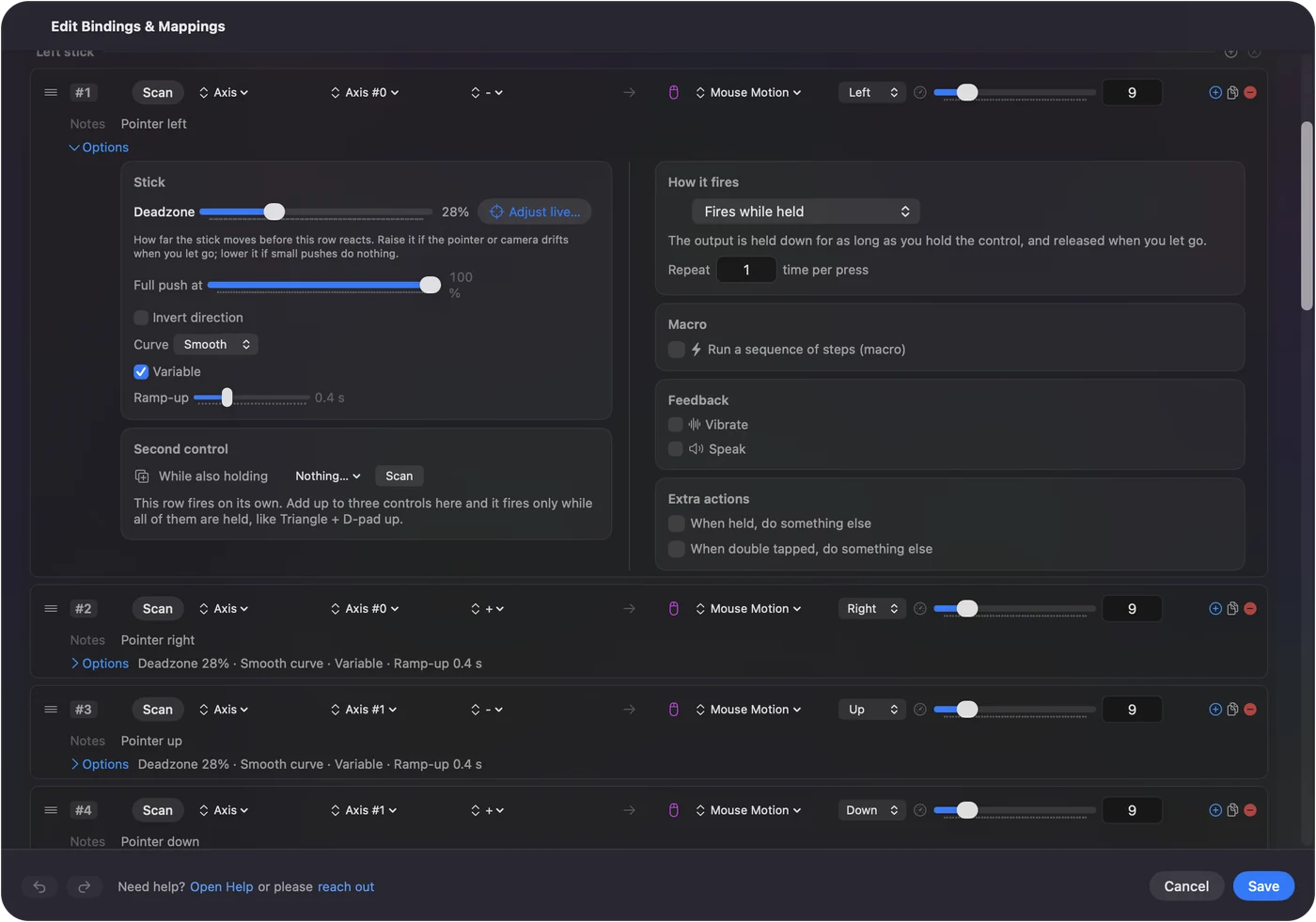

Ajústalo para tener control cerca del centro
Un joystick fija a qué velocidad se mueve el puntero, no dónde está, así que el ajuste trata sobre todo del control cerca del centro. Cada ajuste está en las Opciones de las filas del stick, y Ajustes de stick en el menú del dispositivo fija la zona muerta de todas las direcciones a la vez. Ajústalos en este orden:
  1. Zona muerta interior. Cuánto debe moverse el stick antes de que pase algo. Evita que el puntero se arrastre cuando el stick descansa un poco descentrado, y evita que un temblor lo mueva. Empieza en 20 a 30 por ciento y pulsa Ajustar en vivo (Adjust live) para ver el stick mientras lo fijas. Cada fila de stick muestra su zona muerta.
  2. La curva Suave. La primera parte del recorrido es lenta y precisa. Un empujón completo es rápido. Es la curva para apuntar.
  3. Velocidad. Cada fila de Movimiento del ratón tiene su propia velocidad máxima, y la Velocidad del puntero en la página del preajuste las escala todas a la vez. Empieza baja y súbela cuando el puntero vaya donde quieres.
  4. Aceleración inicial. En una fila de puntero, cada empujón empieza lento y se suaviza hasta la velocidad máxima en el tiempo que fijes, hasta un segundo y medio, para que un empujón repentino no se pase.
  5. Zona muerta exterior. Dónde el stick alcanza la velocidad máxima. Acércala si el stick nunca llega al borde de su recorrido, así un empujón corto y cómodo sigue significando velocidad máxima. Se fija por fila, así que una dirección más difícil de alcanzar puede tener la suya.
  6. Un carril lento. Un segundo conjunto de filas de puntero a una velocidad fija más baja en la cruceta o en cuatro botones, para los últimos píxeles hasta un objetivo pequeño. Mouse + Scroll hace esto en la cruceta.
Opciones de una fila de puntero con la curva Suave, la zona muerta y la Aceleración inicial.
Figure 2. La curva Suave, la zona muerta y la Aceleración inicial están juntas en las Opciones de una fila de puntero.
La guía de temblor y alcance limitado tiene valores de partida para manos temblorosas y alcance corto, y el visualizador de zona muerta muestra lo que hace cada ajuste antes de que toques el stick. El puntero se detiene en cuanto el stick vuelve al centro, así que una zona muerta amplia no cuesta nada más que un poco de recorrido.
