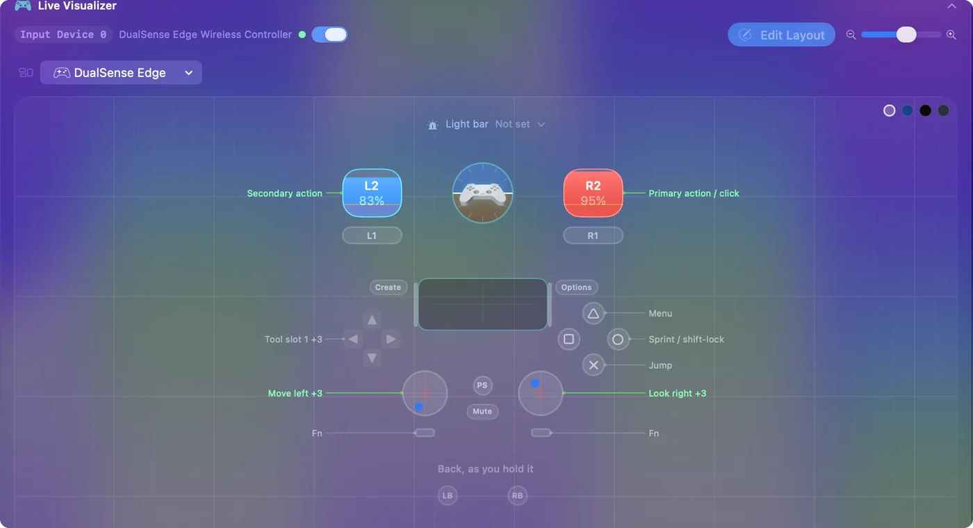

Muchas experiencias se hicieron solo para teclado, o usan teclas que la distribución del mando nunca envía. Para esas, InputConfig asigna el mando a las teclas que usa la experiencia, y la experiencia ve un teclado. El preajuste de Roblox listo del Creador de preajustes inteligentes (Smart Preset Maker):
  • Moverse y mirar. W, A, S y D en el stick izquierdo, y mirada con el ratón en el stick derecho.
  • Saltar y correr. Space en A, Shift en B.
  • Herramientas. De 1 a 4 en la cruceta, los botones del ratón en los gatillos y Escape en Y para el menú.
  • Extras. Añade E o F en un bumper para las experiencias que los usan.
El preajuste de Roblox dibujado en un mando en el Live Visualizer de InputConfig, con el salto, el sprint y las casillas de herramientas enumerados en la leyenda de al lado.
Figura 1. El preajuste de Roblox: W, A, S y D en el stick izquierdo, Space en A, Shift en B y las herramientas en la cruceta.
