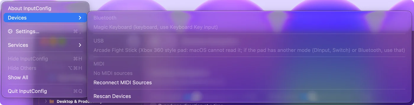

  • Comprobación: Pulsa Scan en una fila y pulsa un botón del mando. Si el menú muestra el mando en gris con un motivo, macOS no puede leerlo en ese modo.
Menú Devices de InputConfig que explica que macOS no puede leer un stick en modo Xbox 360.
Figure 1. Una entrada en gris con un motivo significa que el mando está en un modo que macOS no puede leer. Cambia el mando a su modo D, PC o PS3.

  • Un mapeador tampoco lo puede leer. InputConfig lee lo que macOS puede ver, así que no puede usar un mando de Xbox 360 con cable. Desde la 1.6, su menú Devices muestra el nombre del mando y explica por qué no funciona.
