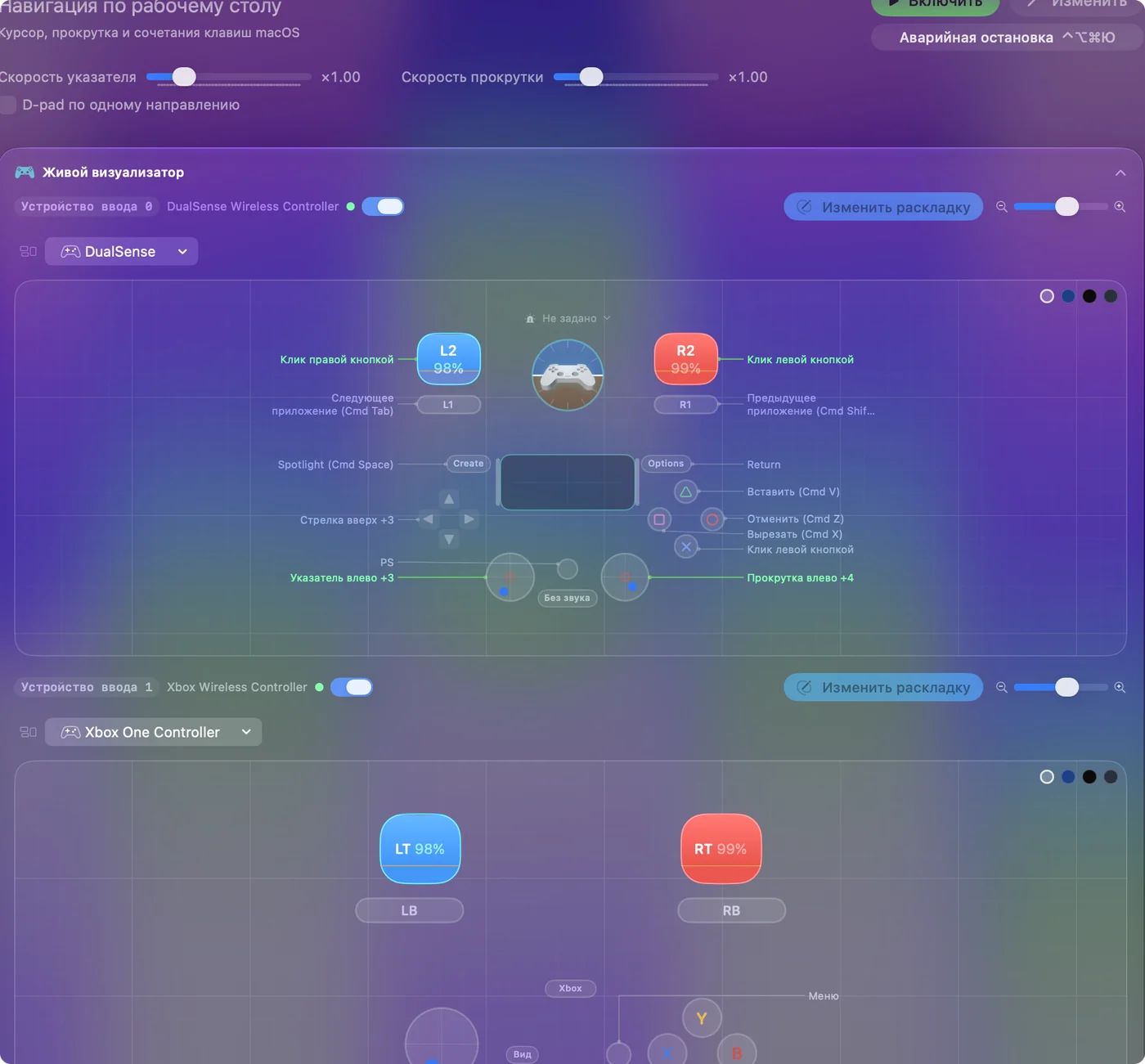

Используйте два контроллера как ручку и газ
Каждый подключённый контроллер получает свой слот, и один пресет может содержать строки для всех. Поэтому два геймпада могут разделить работу так, как делает настоящий HOTAS: левый стик первого геймпада управляет полётом, а второй геймпад лежит в другой руке как газ и панель переключателей.
  • Вы: Подключите оба контроллера, откройте пресет и добавьте второе устройство ввода для другого слота. Нажмите Scan в строке и двиньте нужный стик.
  • InputConfig: Заполняет строку этим контроллером и этим стиком, так что один и тот же стик на двух геймпадах может выполнять разные задачи.
  • Проверка: Live Visualizer показывает по панели на каждый контроллер. Двигайте каждый и смотрите, как загорается нужная панель.
Live Visualizer InputConfig с двумя панелями, Input Device 0 это DualSense Wireless Controller, а Input Device 1 это Xbox Wireless Controller, на каждой проценты курков.
Figure 3. Два контроллера в одном пресете, каждый в своём слоте и панели. Подойдёт любое сочетание, в том числе геймпад Xbox рядом с настоящим газом или педалями руля направления.
