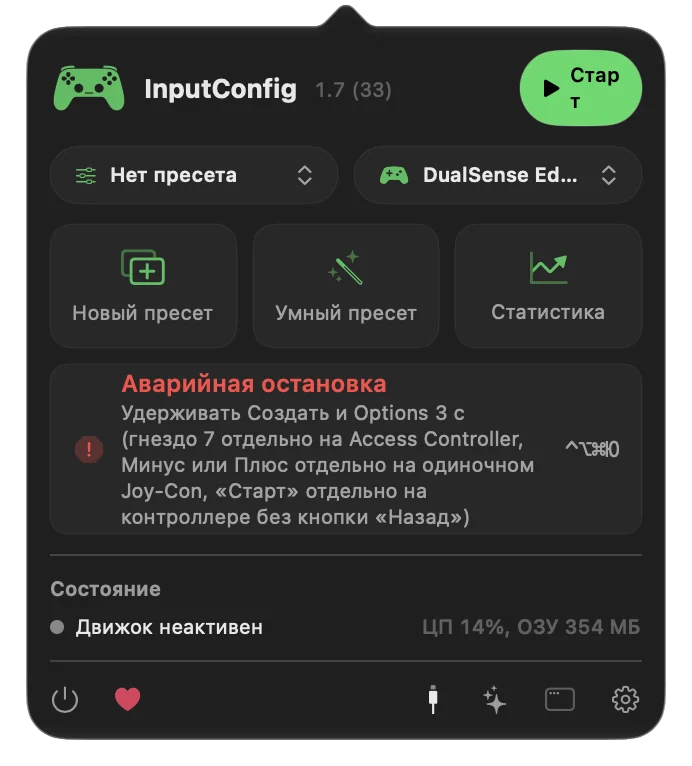

Окно InputConfig в строке меню с красной кнопкой Emergency Stop, под ней список удержания на контроллере, а справа сочетание клавиш.
Figure 1. Emergency Stop в строке меню. Там также перечислены способы остановки, которые работают прямо сейчас.
Она ничего не удаляет: пресет не трогается и его можно активировать снова. В Settings, General, в разделе Emergency stop задаются сочетание клавиш, кнопка контроллера и время удержания от одной до пяти секунд. Подробнее на странице аварийной остановки. Попробовать остановку всегда безопасно.
