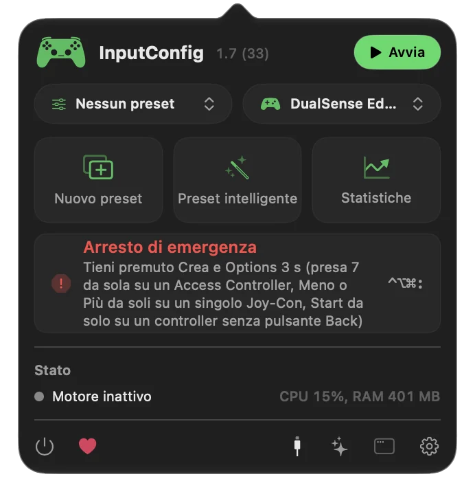

La finestra di InputConfig nella barra dei menu con il pulsante rosso Arresto d'emergenza, la pressione sul controller elencata sotto e la combinazione di tasti a destra.
Figure 1. Arresto d'emergenza nella barra dei menu. Elenca anche i modi per fermare che funzionano in questo momento.
Non cancella nulla: il preset resta com'è e può essere attivato di nuovo. In Impostazioni, General, Emergency stop imposta la combinazione, il pulsante del controller e il tempo di pressione, da uno a cinque secondi. Altro sulla pagina dell'arresto d'emergenza. Provare a fermarlo è sempre sicuro.
