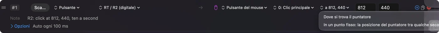

Quando il bersaglio è un pulsante che non si muove mai, un punto fisso tiene ogni clic su di esso anche se sposti il mouse. Lavora su una copia: fai clic destro su Auto Clicker, scegli Duplica (Duplicate) e apri la copia con Modifica (Edit).
  • Tu: Sulla riga fn F6, apri il menu accanto al clic, che legge at pointer, scegli At a fixed point: use the pointer's position now, e porta il puntatore sul pulsante di Roblox entro tre secondi.
  • InputConfig: Prende la posizione tre secondi dopo. Da quel momento il puntatore salta a quel punto prima di ogni clic.
  • Verifica: Il menu ora legge at x, y. Avvia una sessione e guarda il puntatore cadere sul pulsante.
Il menu accanto a un'uscita di clic nell'editor di InputConfig, aperto su posizione del puntatore e su un punto fisso alla posizione attuale del puntatore.
Figure 1. Scegli la seconda voce, poi porta il puntatore sul bersaglio. La riga legge at x, y quando il punto è stato preso.
Il punto appartiene allo schermo, non alla finestra di Roblox, quindi tieni la finestra dov'era quando hai preso il punto. Lo schermo intero è il modo più semplice per farlo. Non toccare il mouse durante una sessione, perché il puntatore viene riportato prima di ogni clic.

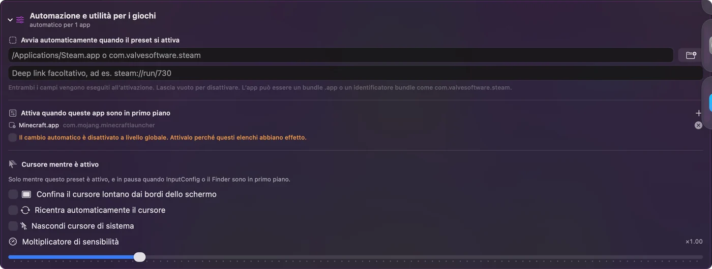

Fallo girare solo mentre Roblox è in primo piano
Il cambio per app tiene il clicker dentro Roblox, e lasciare Roblox termina la sessione.
  1. In Impostazioni (Settings), poi Advanced, attiva Switch presets when the front app changes.
  2. Apri la tua copia di Auto Clicker con Modifica (Edit) ed espandi Automation & Gaming Utilities in fondo all'editor.
  3. Sotto Activate when these apps are in front, premi il pulsante più e scegli Roblox.
La sezione Automation and Gaming Utilities di una copia del preset Auto Clicker, con un'app elencata sotto Activate when these apps are in front.
Figure 2. Inserisci qui un'app, e il preset prende il controllo quando quell'app arriva in primo piano e si fa da parte quando la lasci.
Quando passi a un'altra app, torna il preset che avevi prima, e questo termina ogni sessione in corso. Come si comporta è spiegato in cambiare preset per app. Lasciare Roblox termina la sessione, così il clicker non clicca mai nelle altre app.
