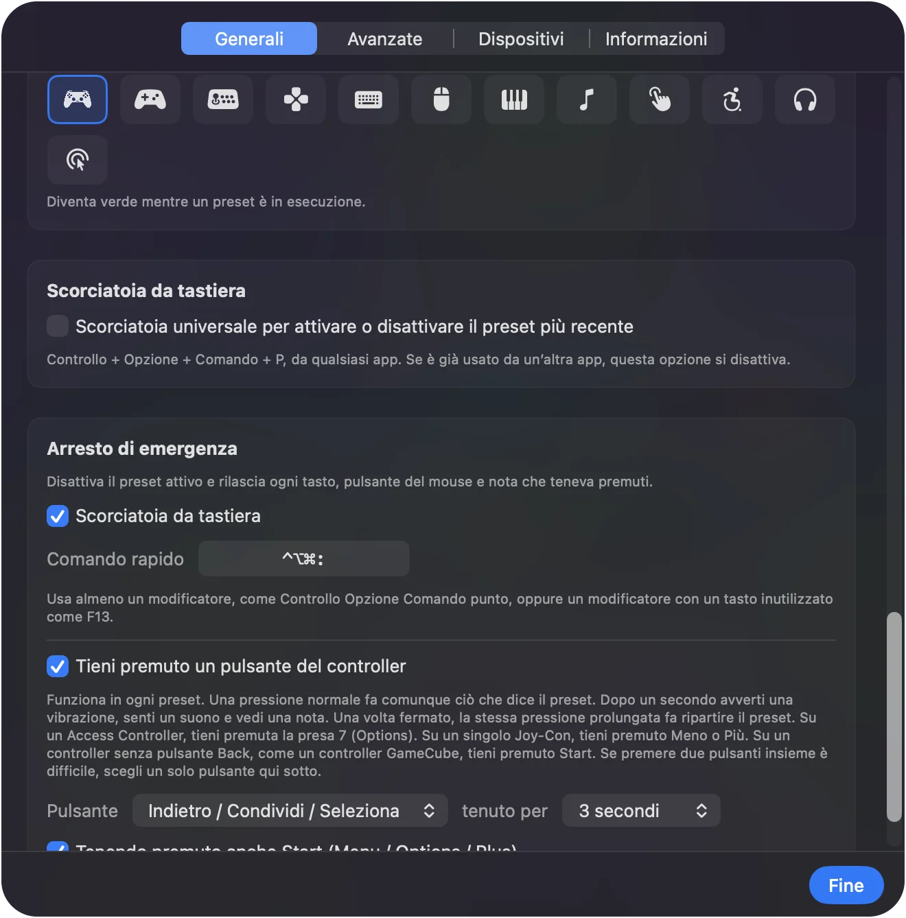

Insegna la via d'uscita una volta
Se il puntatore scappa o il controller fa qualcosa di strano, c'è sempre una via di ritorno. Sali questa scala, partendo dal passo più piccolo:
  1. Premi X o B. Quasi sempre hanno aperto un menu o Mission Control. X / Quadrato chiude la maggior parte delle cose, e B / Cerchio torna indietro.
  2. Tieni premuti i due pulsanti di stop per tre secondi. Back e Start tenuti insieme (View e Menu su un pad Xbox, Create e Options su un DualSense) ferma tutto e rilascia ogni tasto tenuto. Un ronzio dopo un secondo dice che lo stop sta arrivando, e una voce dice quando è avvenuto.
  3. Premi lo stop da tastiera. Control Option Command e il tasto punto fanno lo stesso, e così fa Emergency Stop nella barra dei menu.
  4. Disattiva il preset. Dalla barra dei menu o dalla finestra principale, quando vuoi che il controller non faccia proprio nulla.
In Easy Browse, Back / Condividi apre Mission Control e Start apre Spotlight, quindi la pressione apre entrambi prima di fermarsi. Una pressione lenta di Back da sola non ferma mai nulla, perché lo stop richiede anche Start tenuto. Se due pulsanti insieme sono difficili per le loro mani, apri Impostazioni, General, Emergency stop e scegli LT / L2 come pulsante, che poi funziona da solo: Easy Browse lascia quel grilletto senza assegnazione, ed è facile da trovare al tatto. Lo stop stesso non attiva mai nulla e non cancella nulla, quindi è sicuro da premere quando si è confusi, e il preset non riparte da solo dopo. Tenere di nuovo gli stessi pulsanti, dopo averli rilasciati, lo fa ripartire, per non più di 10 minuti dallo stop.
Impostazioni dell'arresto di emergenza con la scorciatoia da tastiera, il pulsante del controller impostato su LT / L2 e la durata della pressione.
Figure 4. Scegli LT / L2 per lo stop del controller se due pulsanti insieme sono difficili. Un pulsante scelto qui funziona da solo.
Scrivilo su un cartellino accanto al Mac. Serve di rado, ma sapere che esiste è ciò che dà alle persone la fiducia per provare le cose.
