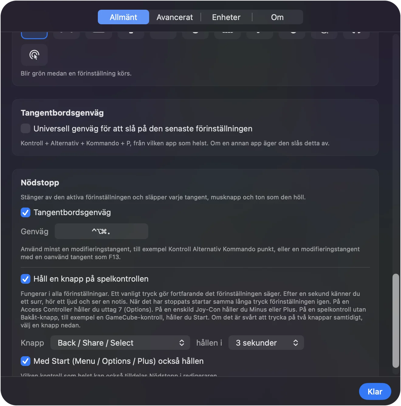

Om pekaren någon gång springer iväg eller kontrollen gör något konstigt finns det alltid en väg tillbaka. Gå upp på stegen, minsta steget först:
  1. Tryck på X eller B. Nästan alltid har de öppnat en meny eller Mission Control. X / Square stänger de flesta saker, och B / Circle går tillbaka.
  2. Håll de två stoppknapparna i tre sekunder. Back och Start hållna tillsammans (View och Menu på en Xbox-kontroll, Create och Options på en DualSense) stoppar allt och släpper alla hållna tangenter. En vibration en sekund in säger att stoppet är på väg, och en röst säger när det har skett.
  3. Tryck på tangentbordsstoppet. Control, Option, Command och punkt gör samma sak, och det gör Emergency Stop i menyraden också.
  4. Avaktivera förinställningen. Från menyraden eller huvudfönstret, när du vill att kontrollen ska göra absolut ingenting.
I Easy Browse öppnar Back / Share Mission Control och Start öppnar Spotlight, så hållningen öppnar båda innan den stoppar. Ett långsamt tryck på Back ensam stoppar aldrig något, eftersom stoppet kräver att Start också hålls. Om två knappar på en gång är svårt för deras händer, öppnar du Settings, General, Emergency stop och väljer LT / L2 som knapp, som då fungerar på egen hand. Easy Browse lämnar den avtryckaren obunden, och den är lätt att hitta med fingerkänsla. Stoppet i sig tänder aldrig något och raderar inget, så det är säkert att trycka på när man är förvirrad, och förinställningen startar inte om av sig själv efteråt. Att hålla samma knappar igen, efter att ha släppt, startar den på nytt, i upp till 10 minuter efter stoppet.
Inställningarna för nödstopp med tangentbordsgenvägen, kontrollknappen satt till LT / L2 och hållningens tid.
Figure 4. Välj LT / L2 för kontrollens stopp om två knappar på en gång är svårt. En knapp som väljs här fungerar på egen hand.
