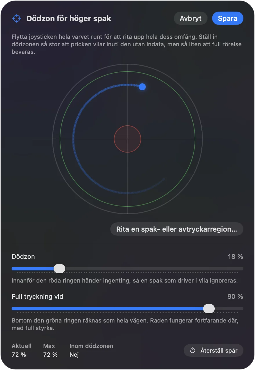

Steg 2: Svälj darrningen med Deadzone
  • Du: Öppna en pekarrads Options, tryck på Adjust live och dra Deadzone ut tills den vibrerande pricken hamnar helt innanför.
  • InputConfig: Ignorerar allt innanför dödzonen, så en vilande tumme flyttar inte längre pekaren, och pekaren stannar i samma ögonblick som spaken släpps.
  • Kontrollera: Med tummen vilande står pekaren stilla. För en lindrig darrning är det oftast 20 till 30 procent. För en kraftig 40 till 50.
Dödzonskalibratorn med en bred Deadzone och en kort Full push at.
Figure 1. Den inre ringen sväljer darrningen. Den yttre ringen dras in till där ett bekvämt tryck stannar.
