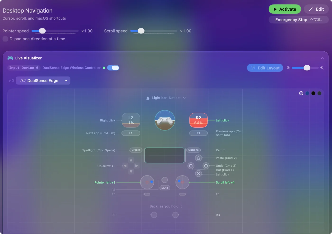

Desktop Navigation lägger pekaren och rullningen på spakarna, klick på avtryckarna, appväxlaren på axelknapparna, Spotlight och Return på menyknapparna och piltangenterna på styrkorset. Knapparna på framsidan klickar, ångrar, klipper ut och klistrar in, och ett tryck på höger spak markerar allt. Easy Browse gör samma jobb lugnare, med en pekare som startar långsamt, Dictation på en axelknapp och knappar på framsidan som säger sina namn högt medan du lär dig dem.

Förinställningen Desktop Navigation i InputConfig, med handkontrollritningen och dess tilldelningar listade bredvid.
Figur 1. Desktop Navigation: pekare och rullning på spakarna, klick på avtryckarna, redigering på knapparna på framsidan.
