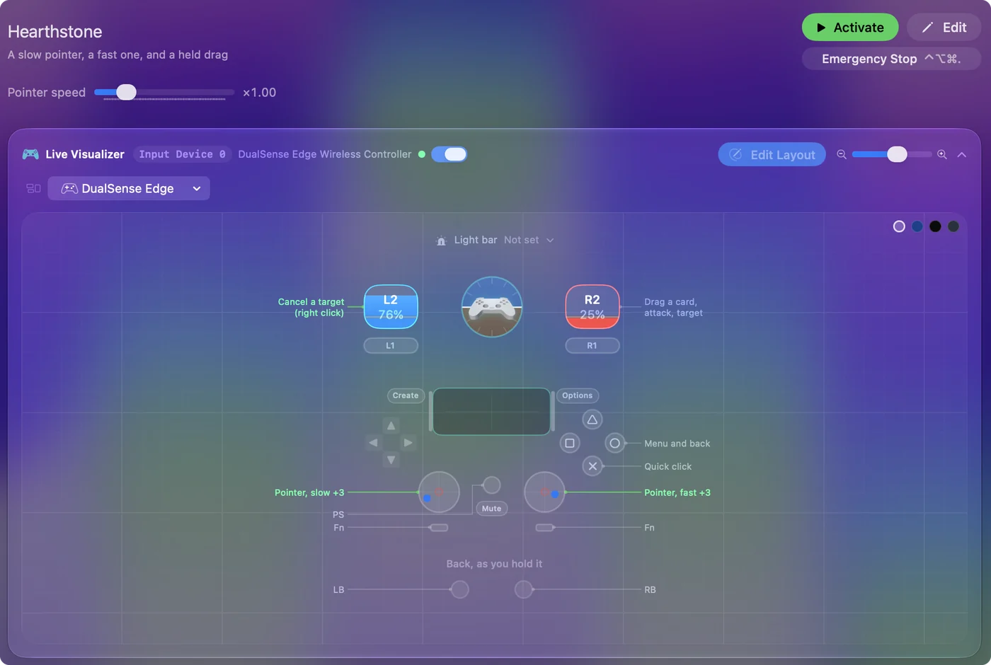

  • Du: Gör en ny förinställning i InputConfig, välj Automatically insert available inputs och ge dessa rader deras utdata. Spakarna är fyra pekarrader vardera, långsamma på vänster och snabba på höger. Eller duplicera den inbyggda förinställningen Mouse + Scroll och ändra det du behöver.
  • InputConfig: Håller vänsterknappen så länge den högra avtryckaren dras.
  • Kontroll: Dra och håll den högra avtryckaren på ett kort, styr det med en spak och släpp över brädet eller målet.
En Hearthstone-layout på en DualSense Edge i InputConfig: en långsam pekare och en snabb, drag på högra avtryckaren och avbryt på den vänstra.
Figure 1. Dra ett kort genom att hålla avtryckaren och styra.
Att dra är ett hållet klick medan pekaren rör sig, vilket precis är vad en hållen avtryckarrad gör.
