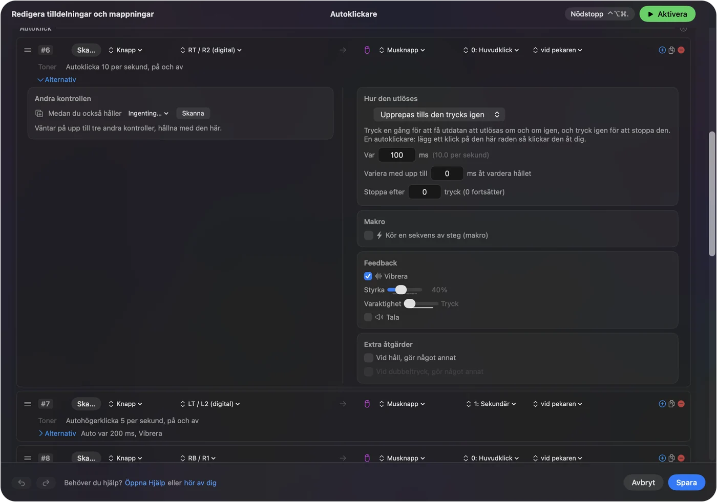

  • Du: På en rad vars utdata är Mouse Button med 0: Main Click (vänsterknappen), öppnar du Options och ställer in How it fires till Repeats until pressed again. Ställ in Every på 500 ms till att börja med.
  • InputConfig: Klickar där pekaren är, två gånger per sekund, tills du trycker på kontrollen igen. Takten den räknar ut visas bredvid fältet, till exempel (2.0 per second).
  • Kontrollera: Peka på något ofarligt, tryck en gång och se klicken, tryck sedan igen så stannar de.
Den högra avtryckarraden i förinställningen Auto Clicker med alternativen öppna: en inställning för när klicken görs, ett mellanrum på 100 ms med takten 10.0 per sekund bredvid, slumpmässig variation 0 och stopp efter 0.
Figure 1. Every bestämmer takten och Stop after bestämmer längden. För en mjukare start skriver du 500 där den här raden har 100.

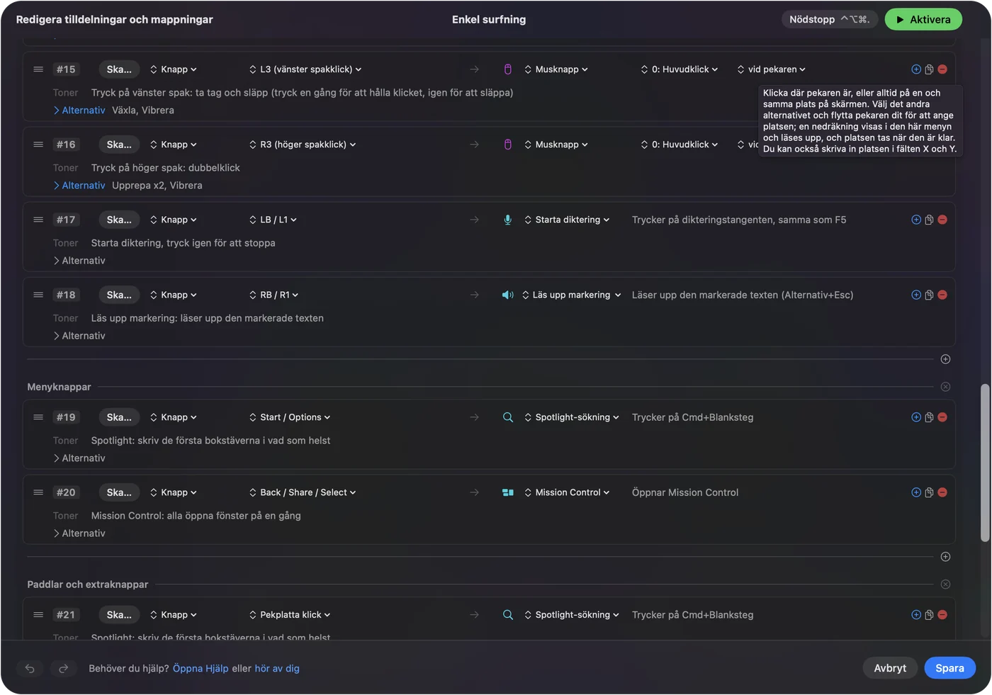

Att dra är ofta svårare än att klicka, eftersom knappen måste vara nedtryckt medan pekaren rör sig. Ett låst klick håller för dig: ett tryck trycker ned knappen och låter den vara nedtryckt, och nästa tryck släpper den. Det är det jobb som klicklåset gör på Windows.
  • Du: Ge en rad utdata Mouse Button, 0: Main Click, och ställ in How it fires till Toggles on and off.
  • InputConfig: Håller vänsterknappen nedtryckt från det första trycket till det andra.
  • Kontrollera: Tryck en gång över början på ett stycke, flytta pekaren med en spak, en mus eller ett huvudstyrt pekdon och tryck igen. Texten förblir markerad.
En rad i InputConfigs redigerare med utdata 0: Main Click och en inställning för när klicken görs att växla på och av.
Figure 2. Växla på och av på en klickrad håller knappen nedtryckt tills nästa tryckning, vilket gör en dragning till två tryckningar.
Den inbyggda förinställningen Toggle Mode visar samma mönster för tangenter, till exempel en Shift som förblir nedtryckt. Om du använder en styrplatta har macOS en egen Drag Lock under Systeminställningar, Hjälpmedel, Pointer Control, Trackpad Options. Att låsa Mac-datorn släpper ett hållet klick. Ett låst klick gör en dragning från en ansträngning till två tryckningar.
