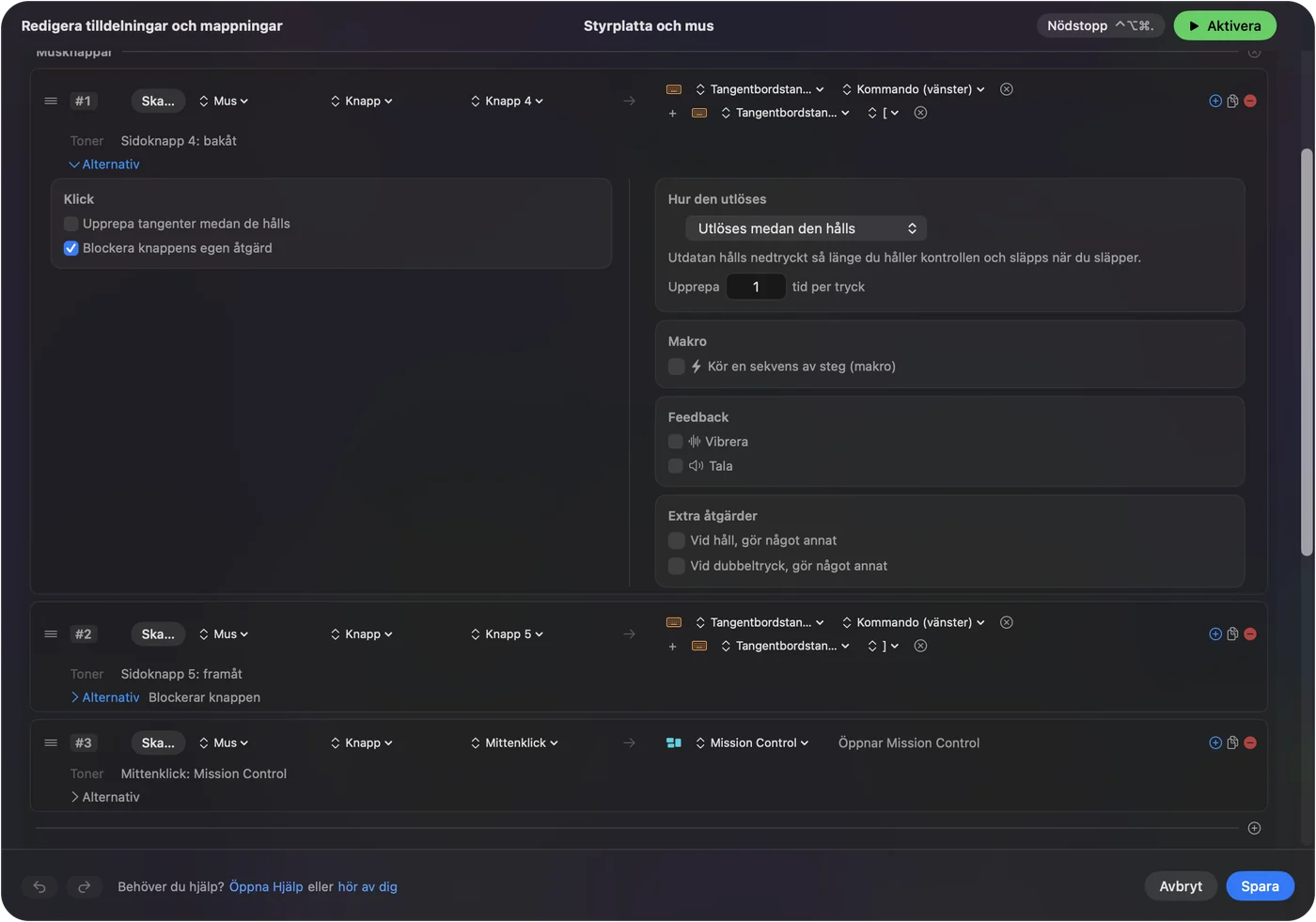

Varje mus med sidoknappar kan bära de tangenter som den andra handen annars skulle ha tryckt. Det här är musinmatningar i InputConfig, som läser knappar upp till 32 och ett lutningshjul.
  • Du: Bind de två sidoknapparna till Command och Shift i Toggle mode, och mittknappen till Return. På en rad för mittknapp eller sidoknapp slår du på Block the button's own action i alternativen.
  • InputConfig: Håller Command eller Shift från ett tryck till nästa. Medan förinställningen körs gör en blockerad knapp bara sitt nya jobb, så att en sidoknapp slutar gå bakåt i webbläsaren också.
  • Kontrollera: Command-klicka på en länk, Shift-markera några filer och bekräfta en dialogruta, allt utan tangentbord. Huvud- och sekundärklicket blockeras aldrig.
Rad för en mus sidoknapp med blockering av knappens egen åtgärd påslagen.
Figure 1. Med blockering av knappens egen åtgärd påslagen gör en sidoknapp bara sitt nya jobb medan förinställningen körs.
