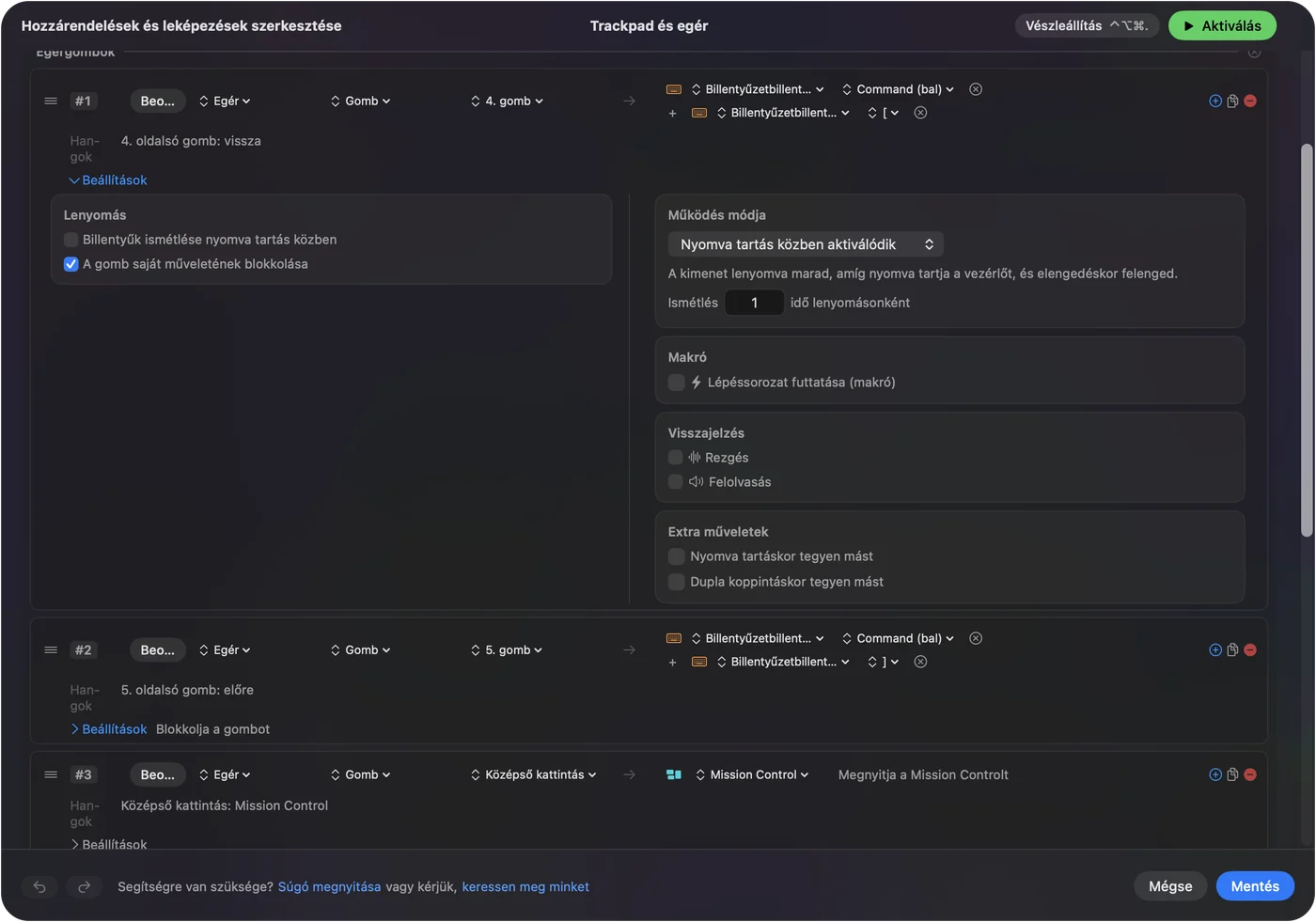

Bármely oldalsó gombos egér hordozhatja azokat a billentyűket, amelyeket a másik kéz nyomna. Ezek az InputConfigben egér-bemenetek, amely 32-ig olvassa a gombokat, és a billentyűs görgetőkereket is.
  • Te: Rendeld a két oldalsó gombot a Command és a Shift billentyűhöz Toggle mode-ban, a középső gombot pedig a Returnhöz. Egy középső vagy oldalsó gomb sorában kapcsold be az Options részben a Block the button's own action beállítást.
  • InputConfig: A Command vagy a Shift egy lenyomástól a következőig tart, és amíg az előbeállítás fut, a letiltott gomb csak az új feladatát végzi el, így az oldalsó gomb nem megy vissza is a böngészőben.
  • Ellenőrzés: Kattints egy hivatkozásra Command-dal, jelölj ki több fájlt Shifttel, és erősíts meg egy párbeszédablakot, billentyűzet nélkül. A fő és a másodlagos kattintást soha nem tiltja le.
Egy oldalsó egérgomb sora, a Block the button's own action bekapcsolva.
Figure 1. A Block the button's own action bekapcsolva, az oldalsó gomb az előbeállítás futása alatt csak az új feladatát végzi.
A görgetőkerék oldalra billentése, ahol van ilyen, jó vissza és előre gomb. Az oldalsó gomb dupla kattintása külön bemenet, így minden tartalék gomb két feladatot is viselhet. A beépített Double Click Deck előbeállítás ezt mutatja, a egér oldalsó gombjai Macen oldal pedig a beállítást. Két oldalsó gomb a Toggle módban helyettesíti azokat a módosítókat, amelyeket a másik kéz tartott.
