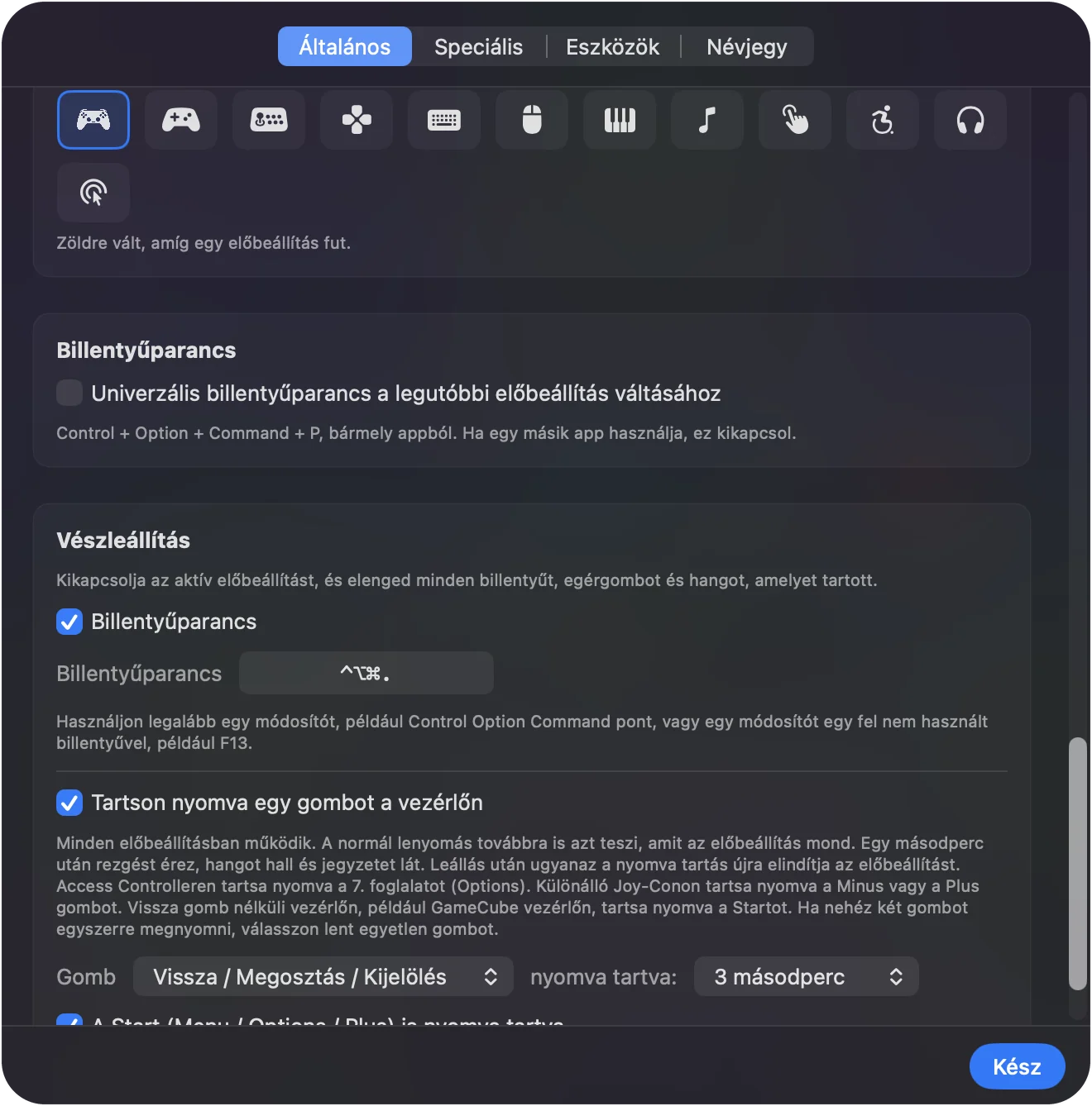

Tanítsd meg egyszer a kiutat
Ha a mutató valaha elszalad, vagy a kontroller furcsát csinál, mindig van visszaút. Menj végig ezen a létrán, a legkisebb lépéssel kezdve:
  1. Nyomd meg az X-et vagy a B-t. Szinte mindig egy menüt vagy a Mission Controlt nyitották meg. Az X / Square a legtöbb mindent bezár, a B / Circle visszavisz.
  2. Tartsd a két leállító gombot három másodpercig. A Back és a Start együttes tartása (a View és a Menu egy Xbox-padon, a Create és az Options egy DualSense-en) mindent leállít, és elenged minden lenyomott billentyűt. Egy másodperc múlva egy rezgés jelzi, hogy a leállítás jön, és egy hang mondja, amikor megtörtént.
  3. Nyomd meg a billentyűzetes leállítást. A Control Option Command és a pont billentyű ugyanezt teszi, a menüsorban lévő Emergency Stop is.
  4. Kapcsold ki az előbeállítást. A menüsorból vagy a főablakból, amikor azt akarod, hogy a kontroller semmit ne csináljon.
Az Easy Browse-ban a Back / Share megnyitja a Mission Controlt, a Start pedig a Spotlightot, így a tartás mindkettőt megnyitja, mielőtt leállít. A Back egyedül, lassan nyomva soha nem állít le semmit, mert a leállításhoz a Startnak is tartva kell lennie. Ha két gomb egyszerre nehéz a kezüknek, nyisd meg a Beállítások, Általános, Emergency stop részt, és válaszd az LT / L2-t gombnak, amely ekkor önmagában működik: az Easy Browse ezt a ravaszt szabadon hagyja, és tapintással könnyen megtalálható. A leállítás maga soha nem kapcsol be semmit és nem töröl semmit, így zavart állapotban is biztonságos megnyomni, és az előbeállítás utána nem indul újra magától. Ha a leállítás után elengedik, majd újra tartják ugyanazokat a gombokat, az előbeállítás újra elindul, legfeljebb 10 perccel a leállítás után.
A vészleállítás beállításai a billentyűparancsal, a kontrollergombbal, az LT / L2-re állítva, és a tartási idővel.
Figure 4. Ha két gomb egyszerre nehéz, az LT / L2-t válaszd a kontroller leállításának. Az itt kiválasztott gomb önmagában is működik.
Írd fel egy kártyára, és tedd a Mac mellé. Ritkán van rá szükség, de az, hogy tudják, hogy létezik, adja meg azt a bátorságot, hogy kipróbáljanak dolgokat.
