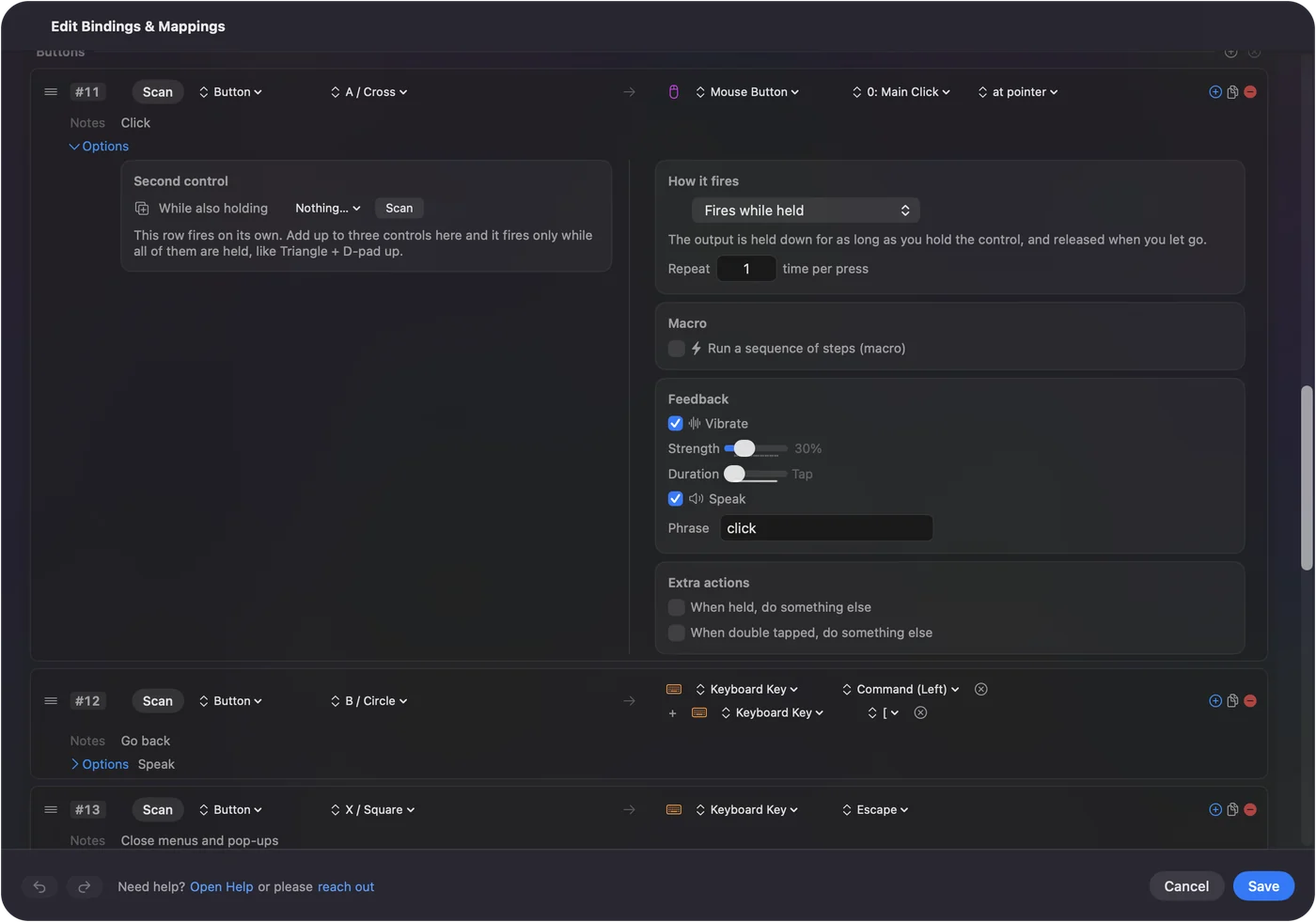

Easy-Browse-Zeile für Klick mit eingeschaltetem Speak und dem gesprochenen Wort click.
Figure 3. Speak ist in den Optionen der Klick-Zeile angehakt. Entferne den Haken nach der ersten Woche.
