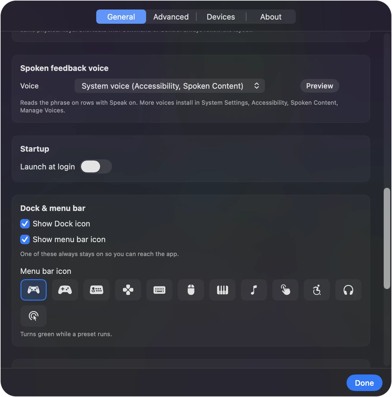

Jede Aktion sich selbst ansagen lassen
Wer Schalter nutzt, kann den Controller oft nicht sehen und achtet vielleicht nicht auf den Zeiger.
  • Du: Schalte Speak bei jeder Zeile ein und tippe für jede eine kurze Wendung.
  • InputConfig: Spricht die Wendung über den Tonausgang des Mac, in der Stimme, die unter Settings, General, Spoken feedback voice gewählt wurde, jedes Mal, wenn die Zeile auslöst.
  • Prüfen: Drücke jeden Schalter und höre seine Aktion. Nutze auch die Haptik, wenn die Schnittstelle vibrieren kann.
Auswahl der Stimme für die gesprochene Rückmeldung in den Einstellungen von InputConfig.
Figure 1. Gesprochenes wird über den Tonausgang des Mac abgespielt, in der hier gewählten Stimme.
Eine Zeile kann auch nur zum Sprechen da sein. Ein Cursor-Bereich nahe dem Bildschirmrand, der „Kante“ sagt, ist eine günstige Art zu wissen, wo der Zeiger ist.
