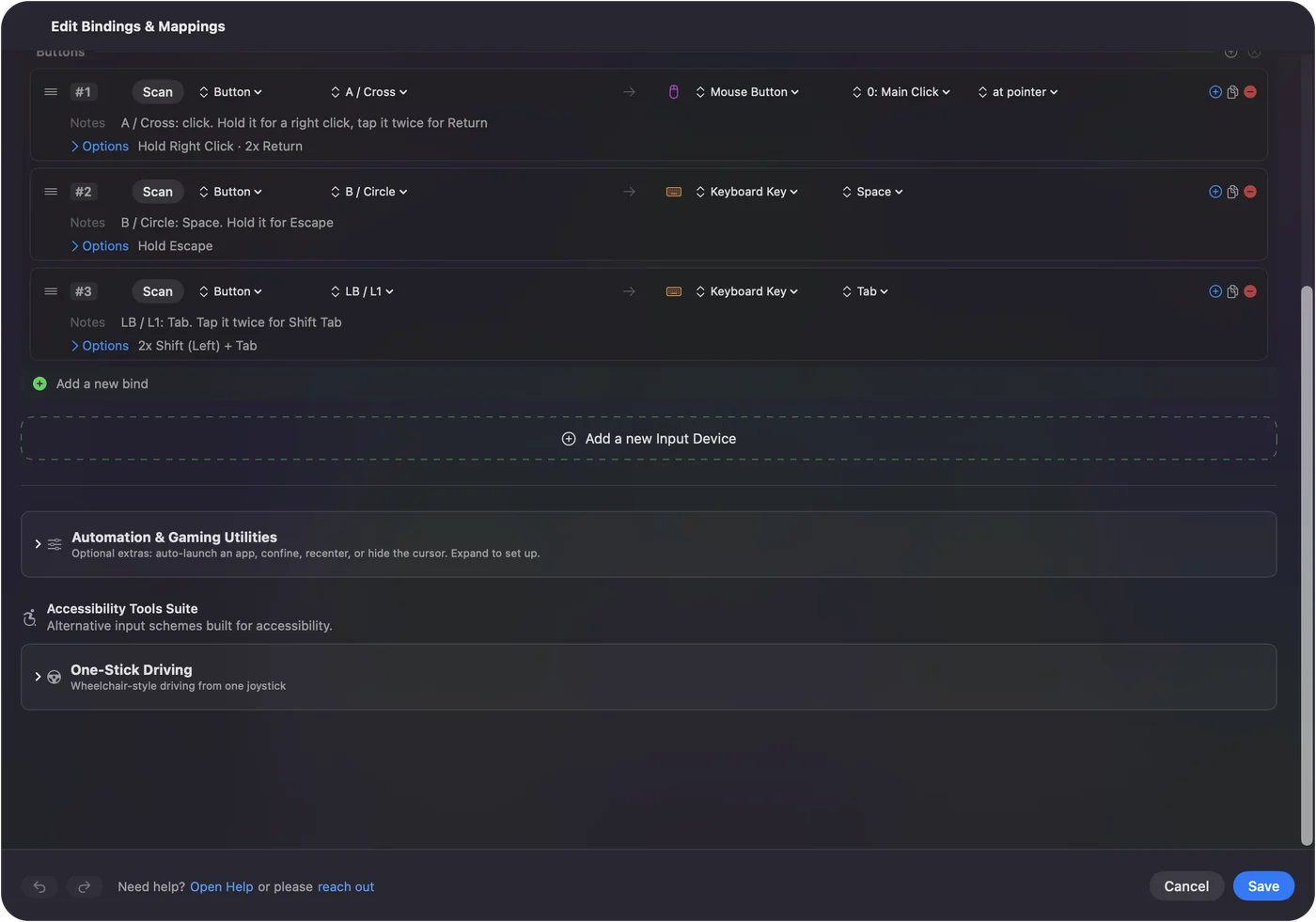

Einem Schalter drei Aufgaben geben
Jede Zeile in InputConfig kann drei Dinge: einen Druck, ein Halten und einen Doppeldruck.
  • Du: Stelle bei der Zeile eines Fußschalters den Druck auf Linksklick, das Halten auf Rechtsklick und den Doppeldruck auf Diktat starten (Start Dictation). Mache die Zeitfenster für Halten und Doppeldruck lang für eine langsame Bewegung und kurz für eine schnelle.
  • InputConfig: Unterscheidet die drei am Timing. Mit eingeschalteter gesprochener Rückmeldung sagt jeder Schalter, was er gerade getan hat.
  • Prüfen: Drücke nacheinander Druck, Halten und Doppeldruck, und höre auf die drei verschiedenen Wörter.
Eine Zeile im Editor von InputConfig mit Linksklick bei einem Druck, Rechtsklick bei einem Halten und Diktat starten bei einem Doppeldruck.
Figure 1. Ein Schalter, drei Aufgaben. Die Zeitfenster für Halten und Doppeldruck lassen sich für eine langsame Bewegung verlängern.
Der Leitfaden für ein bis vier Schalter hat vollständige Belegungen zum Herunterladen. Eine verlässliche Bewegung kann die Arbeit von drei Tasten übernehmen.
