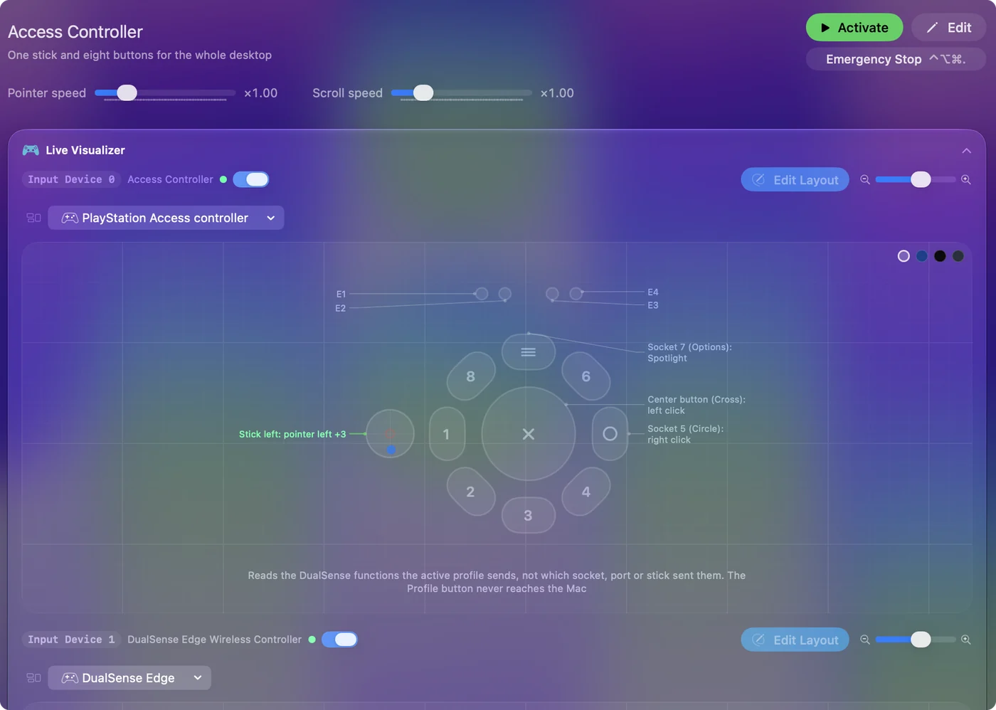

Schritt 2: Die eingebaute Voreinstellung starten
  • Du: Öffne Built-in Presets, Desktop & Productivity, Access Controller, und drücke Activate.
  • InputConfig: Der Stick bewegt den Zeiger, die Mitteltaste klickt, Buchse 5 klickt rechts, und Buchse 7 öffnet Spotlight.
  • Prüfen: Drücke den Stick, und der Zeiger bewegt sich. Driftet er, obwohl niemand ihn berührt, erhöhe die Totzone in den Optionen einer Stick-Zeile. Adjust live zeigt den Stick, während du einstellst.
Voreinstellung Access Controller: Der Stick bewegt den Zeiger, die Mitteltaste klickt, Buchse 5 klickt rechts, Buchse 7 öffnet Spotlight.
Figure 1. Mit Sonys Grundprofil sind Stick und drei Tasten in der eingebauten Voreinstellung aktiv.

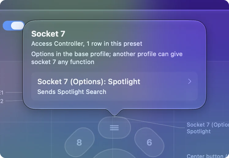

Schritt 3: Einen Stopp festlegen, den du erreichen kannst
  • Du: Lass unter Settings, General, Emergency stop alles, wie es ist, mit der Option „Halten einer Taste am Controller“ eingeschaltet. Beim Access Controller ist das Standard-Halten allein Buchse 7 (Options) für drei Sekunden. Das Halten kann ein bis fünf Sekunden dauern.
  • InputConfig: Ein so langes Halten von Buchse 7 stoppt die Voreinstellung, gibt jede gehaltene Taste und jeden Klick frei, spielt einen Ton ab und sagt den Stopp laut.
  • Prüfen: Halte Buchse 7. Zuerst öffnet sich Spotlight, dann stoppt die Voreinstellung. Teste es, bevor du dich darauf verlässt.

Was der Mac sieht: die Funktion, nicht die Buchse
Der Access Controller sagt dem Mac nie, welche Buchse gedrückt wurde. Er sendet die DualSense-Funktion, die das aktive Profil dieser Buchse gibt: Cross, Circle, L1, die Taste des Touchpads und so weiter. InputConfig liest also Funktionen, und eine Zeile, die auf Circle belegt ist, feuert von jeder Buchse, die das Profil Circle nennt.
Ab Werk sendet Sonys Grundprofil:
  • Cross von der Mitteltaste.
  • Circle von Buchse 5.
  • Options von Buchse 7.
  • Den Stick als linken Stick.
Die anderen Buchsen und die vier Anschlüsse senden nichts, bis ein auf einer PS5 erstelltes Profil ihnen eine Funktion gibt. Ein paar weitere Dinge sollte man wissen:
  • Der Stick hat keinen Klick. L3 und R3 sind Funktionen, die eine Buchse oder ein Anschluss bekommen kann. Ein Profil kann stattdessen den Stick zum rechten Stick machen.
  • Es gibt keine Touch-Fläche. Ein Profil kann die Taste des Touchpads auf eine Buchse legen, und InputConfig liest sie als Druck auf das Touchpad.
  • Zwei Tasten erreichen nie eine App. macOS behält die PS-Taste, und die Profiltaste wechselt die Profile im Controller, ohne dem Mac etwas zu sagen.
Der Live Visualizer in InputConfig 1.6 zeichnet den Access Controller selbst, Buchse für Buchse, und eine Bedienung leuchtet auf, wenn die ihr zugewiesene Funktion auslöst. Ein Klick auf eine Bedienung dort erklärt, was sie tut, und springt zu ihrer Zeile.
Live Visualizer erklärt, was Buchse 7 am Access Controller tut.
Figure 2. Klicke im Live Visualizer auf eine Buchse, um die Funktion zu sehen, die sie sendet, und springe zu ihrer Zeile.
Belege die Funktion, nicht die Buchse: Was das Profil Circle nennt, feuert die Circle-Zeile.
