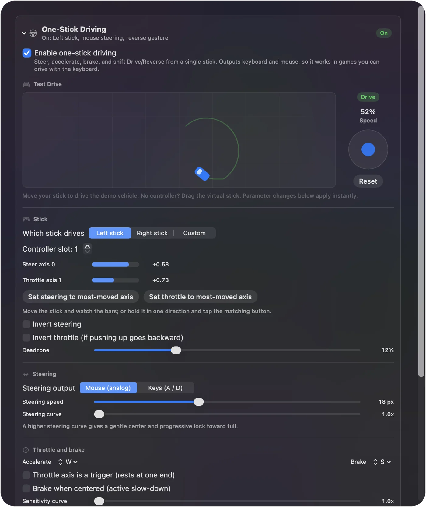

Den Rückwärtsgang in der Probefahrt einstellen
Schnappe den Stick zweimal schnell ganz bis zur Wand zurück, dann schaltet das Schema in den Rückwärtsgang: Vorwärts am Stick fährt jetzt rückwärts. Drücke ganz nach vorne, um zurück in den Fahrbetrieb zu gehen.
  • Du: Stelle ein, wie viele Schnapper nötig sind, wie schnell sie aufeinander folgen müssen und wie weit zurück als Wand zählt. Bewege dann deinen Stick oder ziehe den virtuellen in der Probefahrt.
  • InputConfig: Fährt ein Demofahrzeug, zeigt den aktuellen Gang live an und übernimmt jede Änderung auf einmal.
  • Prüfen: Der Rückwärtsgang greift, wenn er soll, und nie aus Versehen. Für eine Hand, die sich langsam bewegt, funktioniert ein Schnapper mit langem Fenster. Für eine Hand, die übers Ziel schießt, verlange drei.
Das Bedienfeld One-Stick Driving mit der Probefahrt-Arena und den Gasoptionen.
Figure 1. Spüre jede Änderung in der Probefahrt, mit dem Gang live angezeigt, bevor du ein Rennen fährst.
Die Rückwärtsgeste ist nicht verfügbar, solange das Gas ein Trigger ist, der keinen Zug nach hinten hat. Fühle eine Einstellung in der Probefahrt, bevor du sie in ein Rennen mitnimmst.
