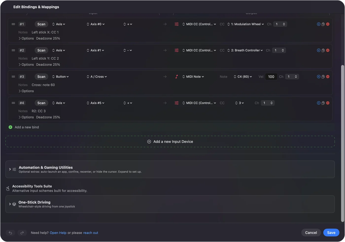

Der Bearbeitungsbereich von InputConfig mit vier Zeilen: der linke Stick sendet CC 1 und CC 2, Kreuz sendet Note 60, und R2 sendet CC 3.
Figure 1. Der InputConfig-Teil der Brücke: zwei Stickachsen als CC 1 und CC 2, eine Note auf Kreuz und CC 3 auf R2. Chataigne macht daraus OSC.

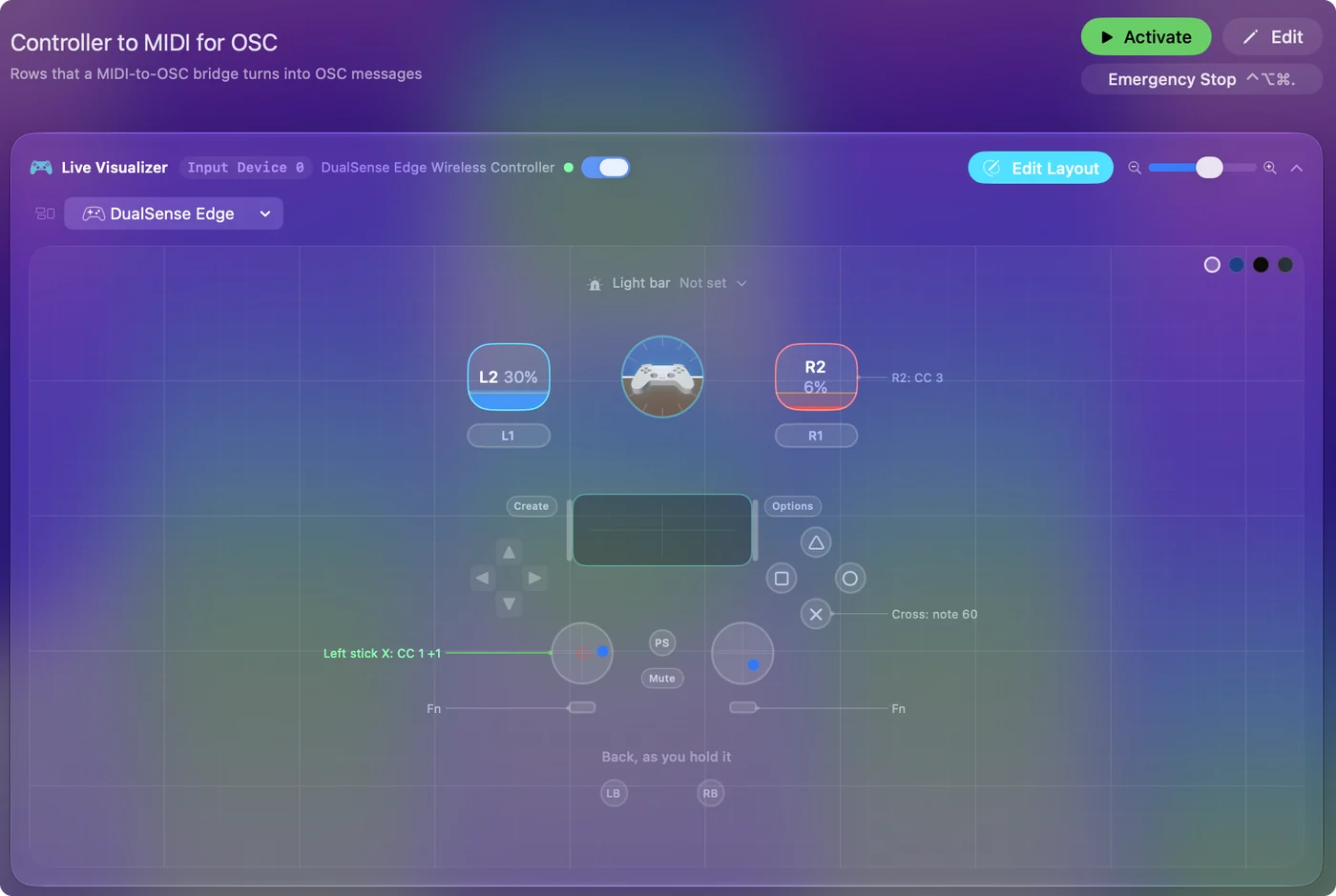

Die Voreinstellung Controller zu MIDI für OSC, gezeichnet auf einem DualSense Edge im Live Visualizer von InputConfig.
Figure 2. Dieselben vier Zeilen am Controller. Bewegst du den Stick, leuchtet seine CC-Anzeige auf, und du siehst, dass MIDI hinausgeht, bevor du auf die Brücke schaust.
