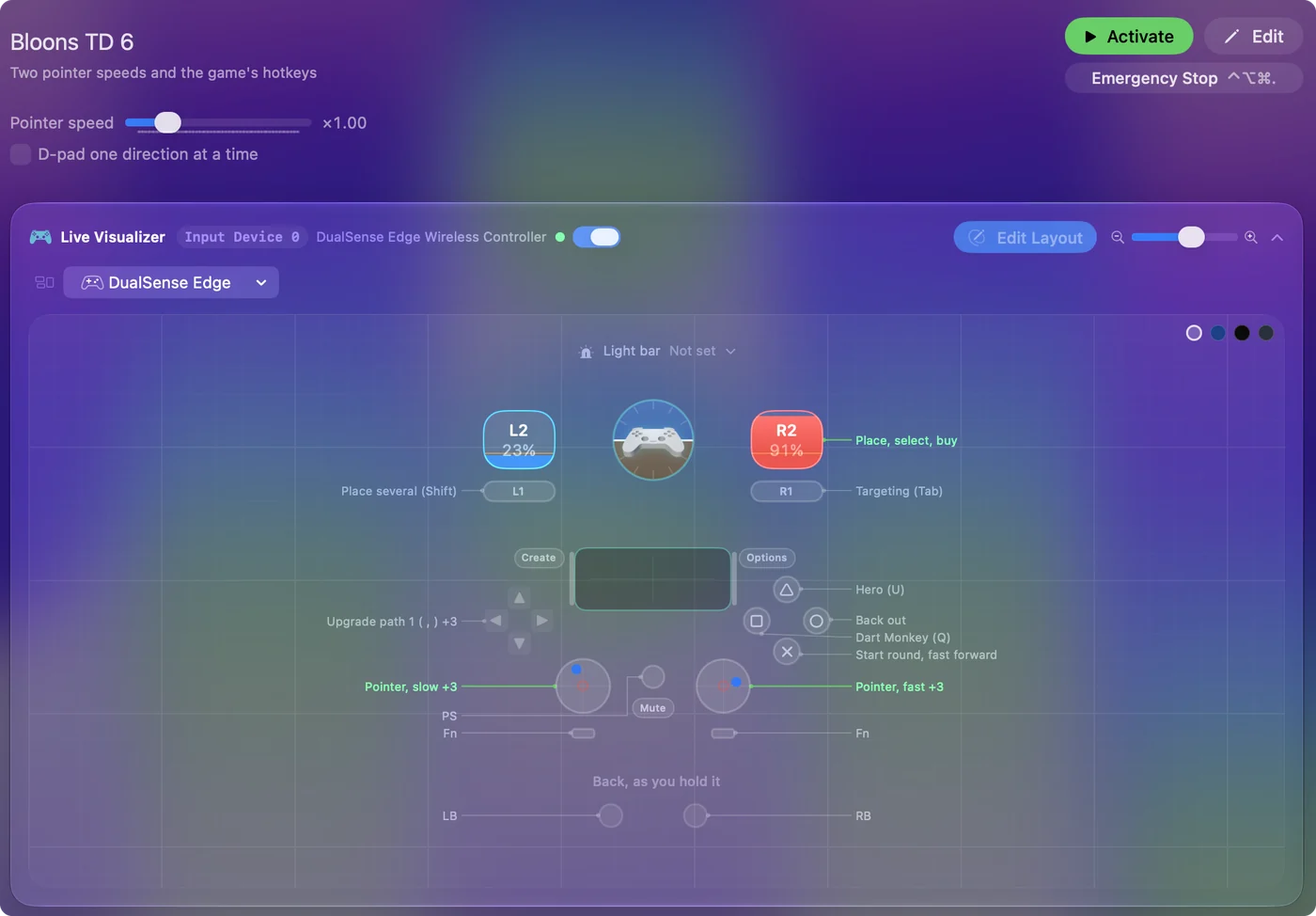

Linker StickZeiger, langsamSetzt einen Turm genau auf die Stelle
Rechter StickZeiger, schnellQuert die Karte
Rechter TriggerLinksklickPlatzieren, auswählen, kaufen
A / KreuzSpaceRunde starten, Schnellvorlauf
B / KreisEscapeZurück
Steuerkreuz oben, rechts, untenKomma, Punkt, SchrägstrichDie drei Verbesserungspfade
Steuerkreuz linksBackspaceVerkaufen
RB / R1TabZielen
LB / L1Shift, gehaltenMehrere platzieren
X, YDeine zwei meistgenutzten TürmeDart Monkey mit Q und der Held mit U zum Start

Ein Bloons-TD-6-Layout auf einem DualSense Edge in InputConfig gezeichnet: Verbesserungspfade auf dem Steuerkreuz, Rundenstart auf der großen unteren Taste, Zielwahl auf der rechten Schultertaste.
Figure 1. Verbesserungen auf dem Steuerkreuz, die Runde auf der großen Taste.
