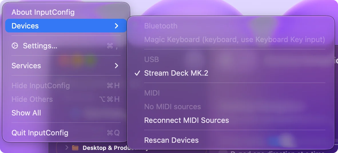

Das Deck in InputConfig verbinden
  • Du: Öffne InputConfig, Devices in der Menüleiste, und setze unter USB das Häkchen beim Stream Deck. Ist das Dock-Symbol aus, steht dieselbe Liste hinter der Schaltfläche Devices im Menüleistensymbol von InputConfig.
  • InputConfig: Öffnet das Deck, merkt es sich und verbindet es danach von selbst neu.
  • Prüfen: Drück bei einer Zeile Scan und drück eine Taste. Füllt sich die Zeile mit Taste 1, Taste 2 und so weiter, hört InputConfig das Deck.
Das Geräte-Menü von InputConfig mit einem Stream Deck, das unter USB angehakt ist.
Figure 1. Verbinde das Stream Deck über InputConfig, Geräte. Danach verbindet es sich von selbst neu.
InputConfig öffnet ein Stream Deck nur, wenn du es anhakst. Bis dahin ändert sich nichts.

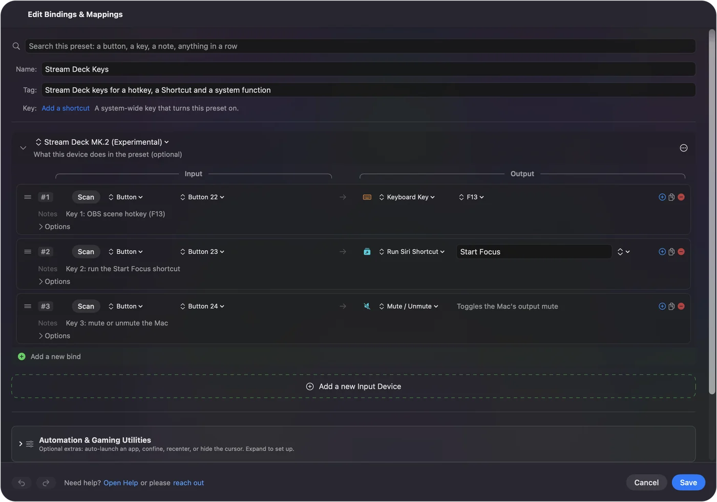

Eine Stream-Deck-Taste kann alles, was eine Controller-Taste kann:
  • Eine Taste oder ein Kurzbefehl. Gehalten, solange die Taste gehalten wird. Eine Taste auf der Push-to-talk-Taste von Discord spricht also, solange sie gedrückt ist.
  • Drei Aufgaben auf einer Taste. Ein Halten und ein Doppeltippen zusätzlich zum Drücken.
  • Wiederholungen und Schalter. Ein Makro, Turbo oder Umschalter.
  • Der Mac selbst. Eine Systemfunktion oder ein Siri-Kurzbefehl: Screenshots, Lautstärke, Mission Control, das Licht im Raum.
  • MIDI. MIDI-Noten und Steuerwechsel für eine DAW oder Lichtsoftware.
  • Gesprochenes Feedback. Der Mac sagt, was die Taste gerade getan hat.
Der Editor von InputConfig mit Stream-Deck-Tasten, die auf ein Tastenkürzel, einen Siri-Kurzbefehl und eine Systemfunktion belegt sind.
Figure 2. Jede Stream-Deck-Taste wird als Taste 1, Taste 2 und so weiter erfasst, mit jeder Ausgabe, die auch eine Controller-Taste haben kann.
