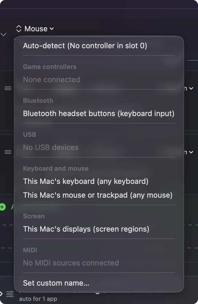

Schritt 1: Die Maus als Eingabe hinzufügen
Erstelle eine Voreinstellung oder öffne eine und klicke auf Edit. Klicke auf Add a new Input Device und stelle das Gerät auf die Option für die Maus oder das Trackpad dieses Macs. Dieser eine Eintrag liest jede Maus, die du anschließt.
Das Eingabegeräte-Menü im Editor mit der Option für die Maus oder das Trackpad dieses Macs, die jede Maus liest.
Figure 1. Stelle das Eingabegerät zuerst auf die Maus oder das Trackpad dieses Macs. Es liest jede Maus, die du anschließt.
