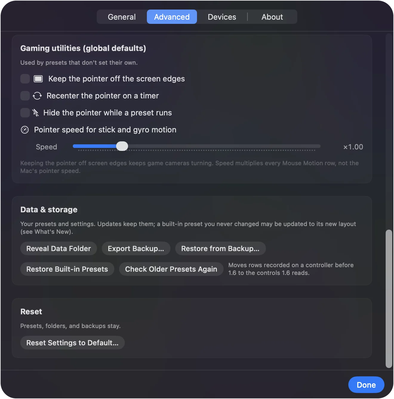

Die Einstellungen unter Erweitert haben einen Bereich Gaming utilities mit einem eigenen Regler, der als Pointer speed für Stick- und Gyro-Bewegungen beschriftet ist, ebenfalls von ×0,10 bis ×5,00. Er multipliziert jede Mouse Motion-Zeile in jeder Voreinstellung, zusätzlich zur Zeigergeschwindigkeit jeder Voreinstellung.
InputConfig, Einstellungen, Erweitert, Bereich Gaming utilities, mit dem Regler für die Zeigergeschwindigkeit bei Stick- und Gyro-Bewegungen auf ×1,00.
Figure 3. Der Regler in den Einstellungen multipliziert jede Zeigerzeile in jeder Voreinstellung, zusätzlich zur eigenen Zeigergeschwindigkeit der Voreinstellung.
Lass ihn auf ×1,00, es sei denn, jede deiner Voreinstellungen fühlt sich auf dieselbe Weise falsch an. Man vergisst leicht, dass er da ist, wenn man später an einer einzelnen Voreinstellung herumrätselt.
