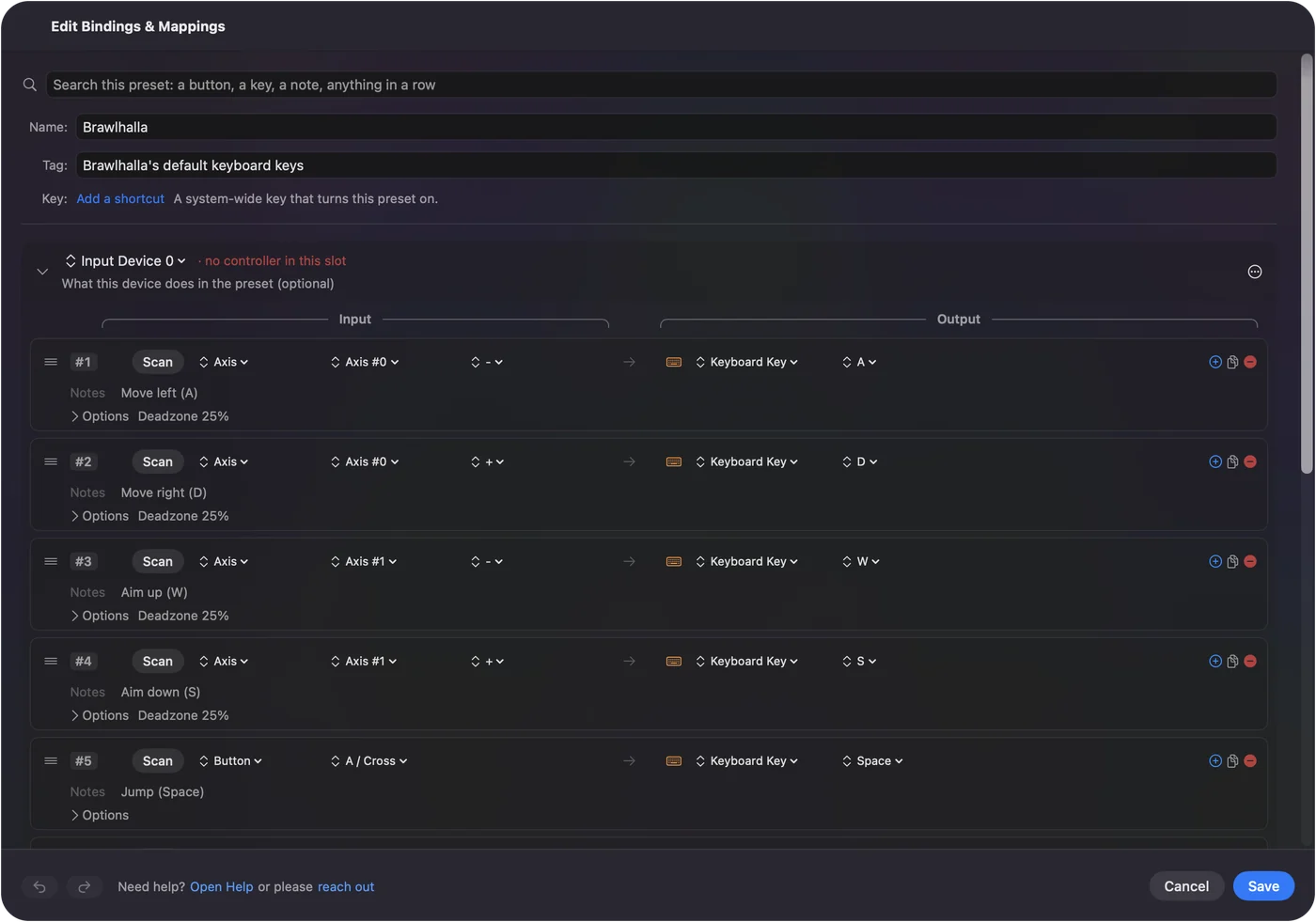

Brawlhalla hat volle Tastatursteuerung, und eine Tastatur wird nie übersehen. InputConfig liest deinen Controller und sendet die Tasten, auf die das Spiel ohnehin hört. Brawlhalla sieht also eine Tastatur, und du hältst das Pad. Die App ist kostenlos und im Mac App Store erhältlich. Ich habe sie gebaut, weil meine eigenen Hände einen Controller für Dinge brauchen, die nie für einen gemacht wurden.
Eine fertige Belegung für Brawlhalla gibt es in der App noch nicht. Diese richtest du einmal selbst ein.

Schritt 2: Jeder Steuerung eine Zeile geben
  • Du: Erstelle in InputConfig eine neue Voreinstellung. Wähle bei ausgewähltem Controller Automatically insert available inputs.
  • InputConfig: Fügt für jeden Stick, jeden Trigger und jede Taste eine Zeile hinzu.
  • Prüfen: Jede Steuerung an deinem Pad hat eine Zeile, die auf eine Taste wartet.
Schritt 3: Jeder Zeile eine Taste geben
Ein Ausgangspunkt, den du an deine Hände anpassen kannst:
  • Linker Stick und Steuerkreuz. Die vier Bewegungstasten.
  • Untere Aktionstaste. Springen.
  • Linke Aktionstaste. Leichter Angriff.
  • Obere Aktionstaste. Schwerer Angriff.
  • Rechte Aktionstaste. Ausweichen.
  • Eine Schultertaste. Werfen.
Schritt 4: Jede Taste testen
  • Du: Drücke Aktivieren (Activate) und dann im Spiel jede Taste einmal.
  • InputConfig: Sendet die Taste auf jeder Zeile.
  • Prüfen: Jeder Druck tut eine Sache. Wenn ein Druck zwei Dinge tut, liest Brawlhalla das Pad ebenfalls. Schalte dann eine der beiden Arten ab.
Schritt 5: Automatisch umschalten lassen
Füge Brawlhalla zur Auto-Umschaltliste der Voreinstellung hinzu und schalte die automatische Umschaltung in den Einstellungen unter Advanced ein. Die Voreinstellung wird aktiv, sobald das Spiel im Vordergrund ist. Alle Tasten gleichzeitig belegen und automatisches Umschalten pro App beschreiben die Details.
Eine Voreinstellung in InputConfig mit Zeilen für den linken Stick, die Aktionstasten und eine Schultertaste des Controllers, jede auf eine der Tastaturtasten von Brawlhalla gelegt.
Figure 1. Jede Zeile sendet eine der Tasten von der Steuerungsseite von Brawlhalla, damit das Spiel nur eine Tastatur sieht.
