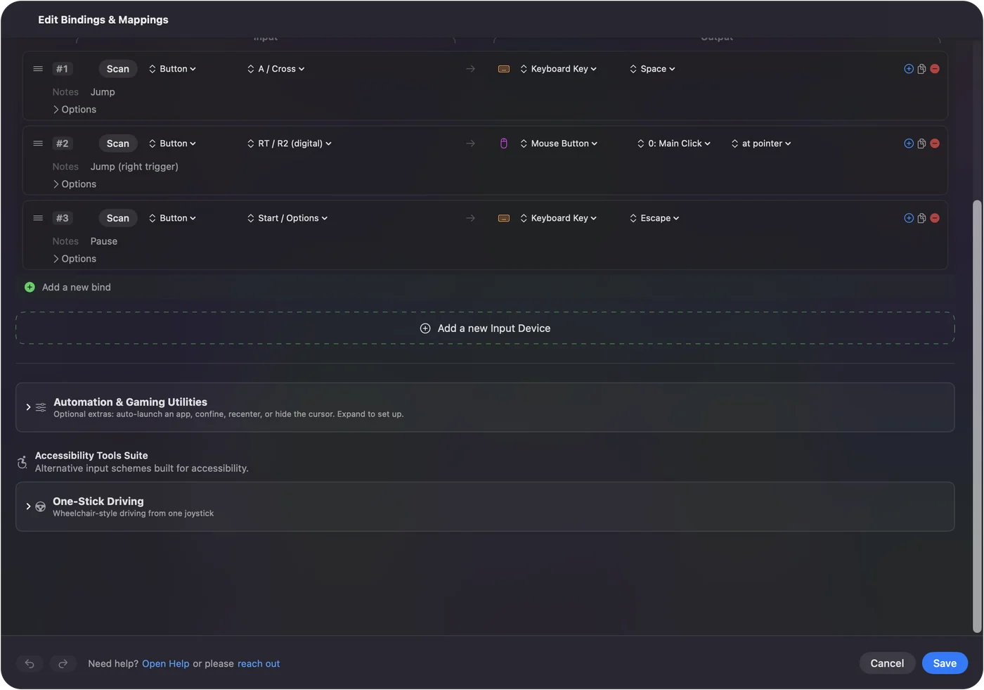

Ein Layout für jeden Teil des Spiels bauen
InputConfig liest den Controller und sendet diese Tasten, sodass das Spiel eine Tastatur sieht. Es gibt kein fertiges Layout für Geometry Dash in der App, also richte es einmal ein.
  • Du: Erstelle eine neue Voreinstellung und wähle Automatically insert available inputs, damit jede Bedienung eine Zeile bekommt. Gib den Zeilen unten ihre Tasten.
  • InputConfig: Sendet jede Taste, solange du ihre Bedienung drückst.
  • Prüfen: Drück Activate und starte ein Level. Macht ein Druck zwei Dinge, liest das Spiel das Pad ebenfalls. Schalte dann eines von beiden ab.
  • Untere Aktionstaste und rechter Trigger. Space. Mit einem Finger am Trigger zu springen ist für viele Spieler schneller und weniger anstrengend als mit dem Daumen.
  • Steuerkreuz und linker Stick, links und rechts. A und D, für Plattform-Levels.
  • Linke Aktionstaste. Z, Checkpoint setzen.
  • Obere Aktionstaste. X, Checkpoint entfernen.
  • Start. Escape.
Der Bindungseditor von InputConfig mit einer Geometry-Dash-Voreinstellung: Springen auf der unteren Taste und dem rechten Trigger, Übungs-Checkpoints auf zwei Aktionstasten.
Figure 1. Springen auf einem Trigger, Checkpoints auf Tasten.
Springen mit dem rechten Trigger ist die eine Änderung, die sich lohnt, auch wenn das Spiel dein Pad liest.
