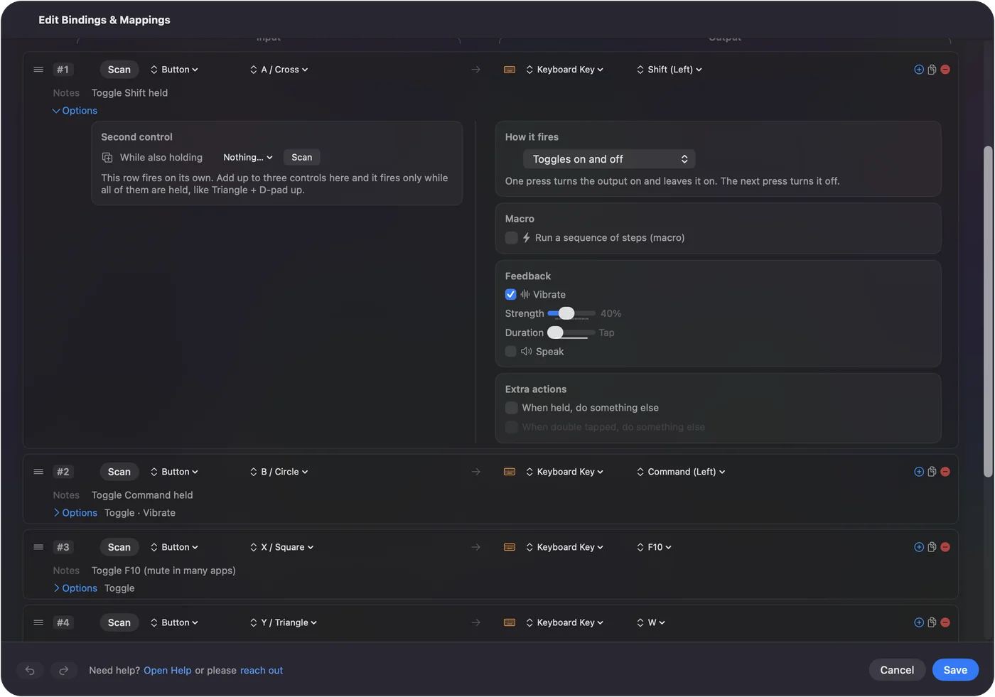

Die Modifikatoren richtig einstellen
Zwei Muster, jeweils ein Schalter in den Optionen der Zeile:
- Eingerastet auf den Schultertasten. Umschalt und Wahl nutzen den Umschaltmodus: Einmal drücken rastet ein, erneut drücken lässt los. So muss eine Hand, die beim Zeichnen keine Schultertaste halten kann, es nicht tun.
- Momentan auf den Triggern. Leertaste und Command werden nur gehalten, solange der Trigger gezogen ist, weil Verschieben und vorübergehendes Bewegen von Natur aus Momentaktionen sind.
Rasten ein, was du eine Weile hältst, und lass nur das momentan, was du für einen Moment brauchst.
