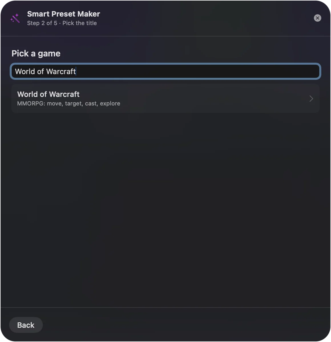

Der Smart Preset Maker in InputConfig mit einem Spielnamen im Suchfeld und dem fertigen Layout darunter.
Figure 1. Der Smart Preset Maker von InputConfig findet ein fertiges Layout über den Namen des Spiels.

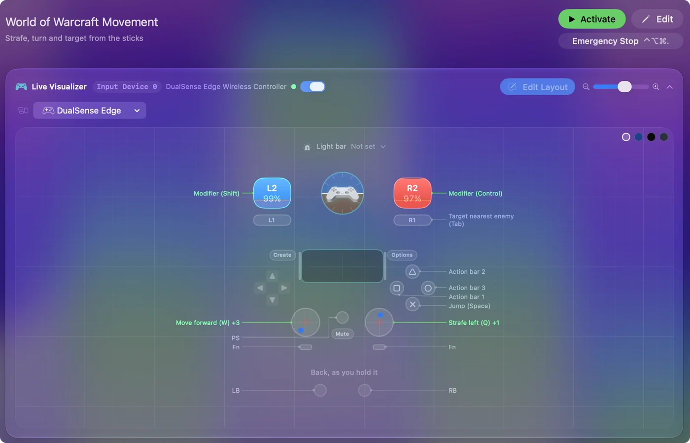

Ein Layout für World of Warcraft, auf einem DualSense Edge im Live Visualizer von InputConfig gezeichnet, jede Bedienung mit der Taste beschriftet, die sie sendet.
Figure 2. Ein Bewegungs-Layout für WoW: Gehen und seitlich gehen auf dem linken Stick, Zielen über Tab und die erste Aktionsleiste auf den Tasten.

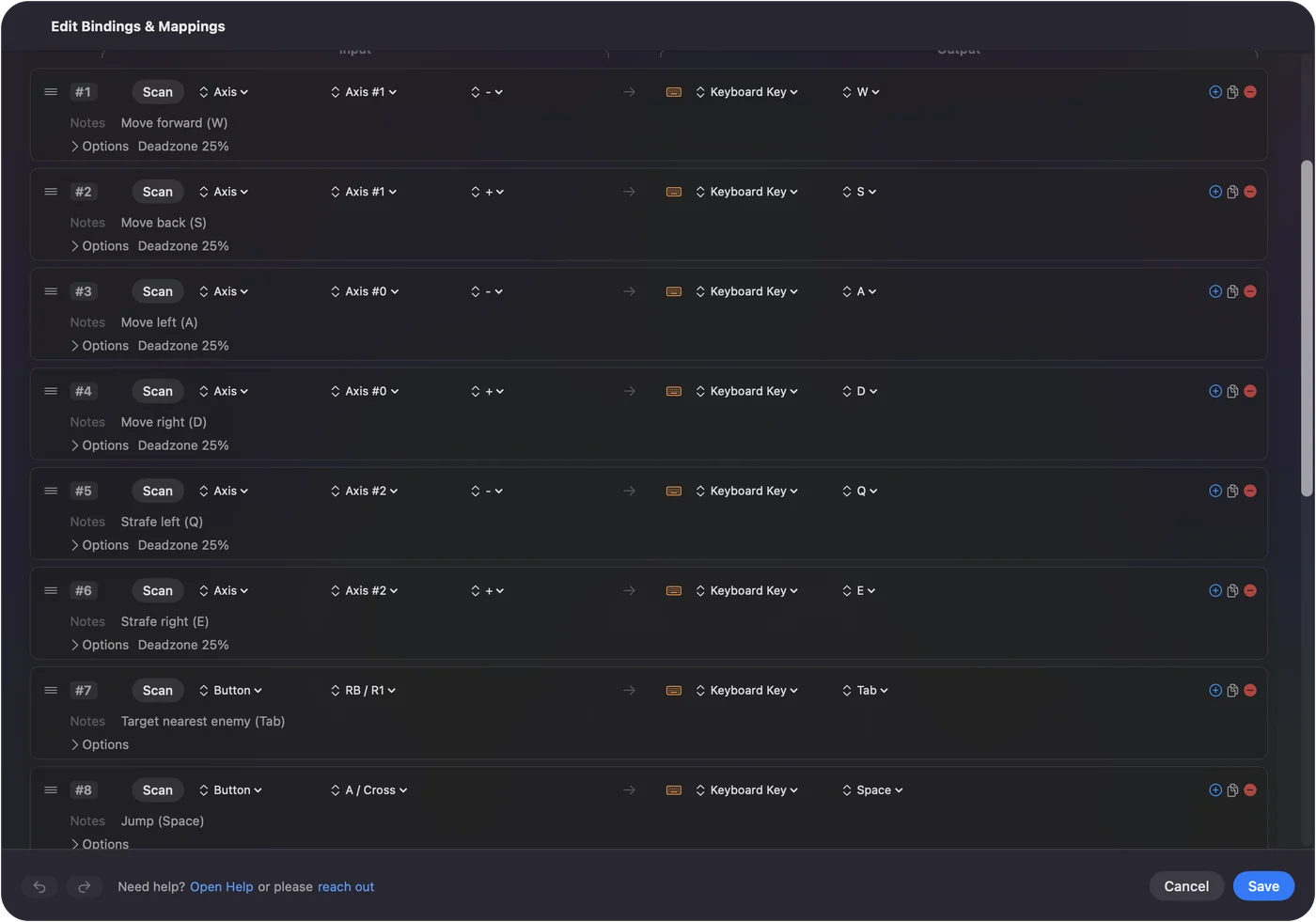

Das Layout für World of Warcraft im Editor von InputConfig, eine Zeile für jede Bedienung und die Taste, die sie sendet.
Figure 3. Die Zeilen, die ein Mapper an WoW sendet. Es sind gewöhnliche Tastendrücke, daher sieht das Spiel eine Tastatur und braucht kein Addon.
