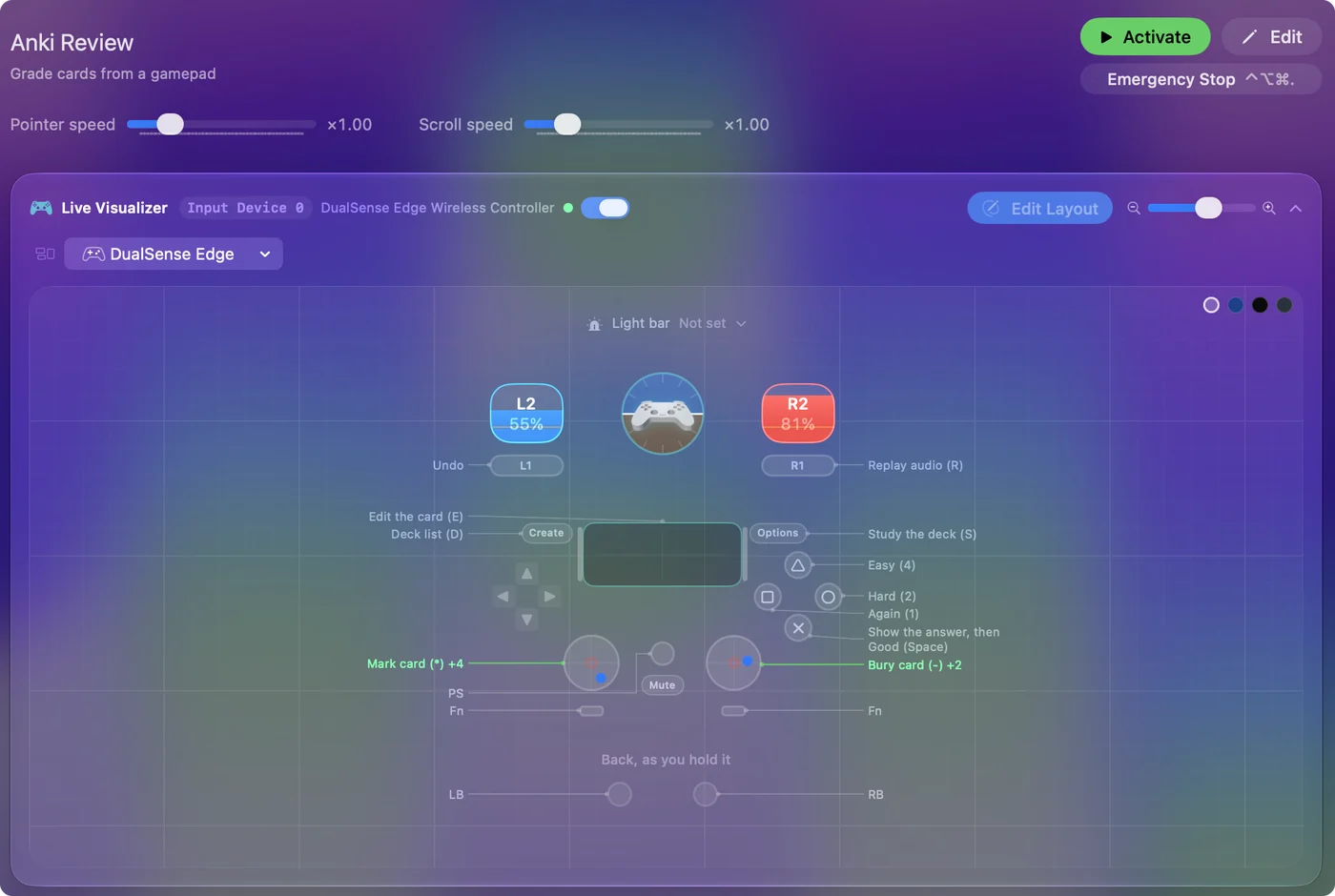

Unten ist Gut, links ist Nochmal, rechts ist Schwer, oben ist Leicht. Die Positionen folgen der ungefähren Reihenfolge der Tasten auf der Antwortleiste von Anki, von links nach rechts, auf eine Raute gefaltet.

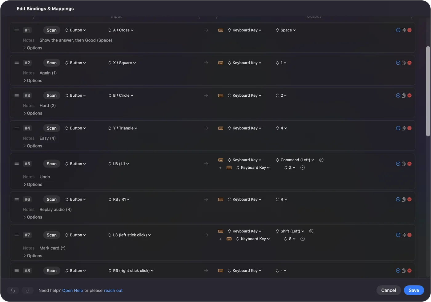

Ein Anki-Lernlayout auf einem DualSense Edge in InputConfig, mit Nochmal, Schwer, Gut und Leicht auf den Tasten beschriftet.
Figure 1. Das Anki-Layout auf dem Controller. Die große Taste zeigt die Antwort und bewertet dann mit Gut, was die meisten Karten abdeckt.

Das Anki-Lernlayout im Editor von InputConfig, mit Zeilen für Leertaste, 1, 2 und 4, rückgängig und Audio erneut abspielen.
Figure 2. Die Zeilen, die du für deine erste Sitzung bearbeiten solltest. Jede sendet die Taste, die Anki ohnehin nutzt, daher ändert sich in Anki nichts.
