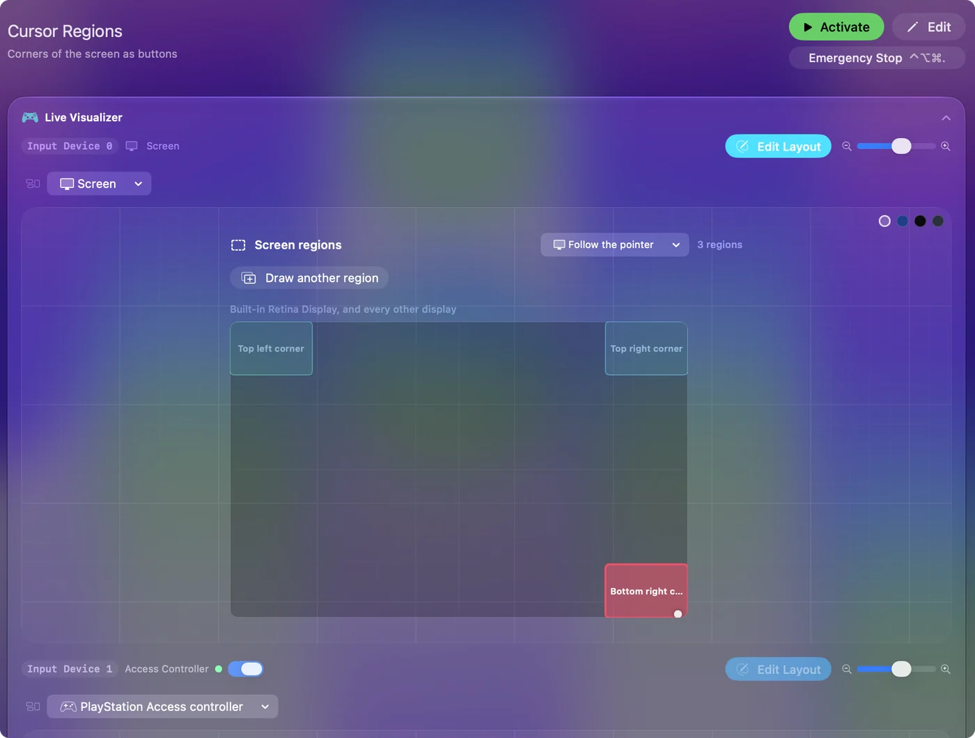

Eine Zone zeichnen
  • Du: Füge in InputConfig eine Zeile mit dem Eingabetyp Screen region hinzu und öffne die Screen regions. Wähle den Bildschirm oder alle Bildschirme und zeichne den Bereich. Wähle dann die Ausgabe, also eine Tastenkombination, ein Makro, Open App, einen Siri-Kurzbefehl oder eine Systemfunktion, und klicke auf Aktivieren (Activate).
  • InputConfig: Prüft 60-mal pro Sekunde, wo der Zeiger ist, aber nur, während eine Voreinstellung mit Zonen läuft.
  • Prüfen: Bewege den Zeiger in die Zone, und die Ausgabe löst einmal aus. Das funktioniert ganz ohne angeschlossenen Controller.
Der Bearbeitungsbereich für Bildschirmzonen in InputConfig, mit einem Bildschirm, in dem drei Eckzonen eingezeichnet sind, und der Zonenliste daneben.
Figure 1. Zeichne eine Zone auf dem gewünschten Bildschirm und gib ihrer Zeile dann eine Ausgabe. Kleine Ecken lösen nur aus, wenn du es willst.
Die eingebaute Voreinstellung Cursor Regions ist ein fertiges Beispiel: Die obere linke Ecke öffnet Mission Control, die obere rechte Spotlight, die untere rechte Launchpad.
