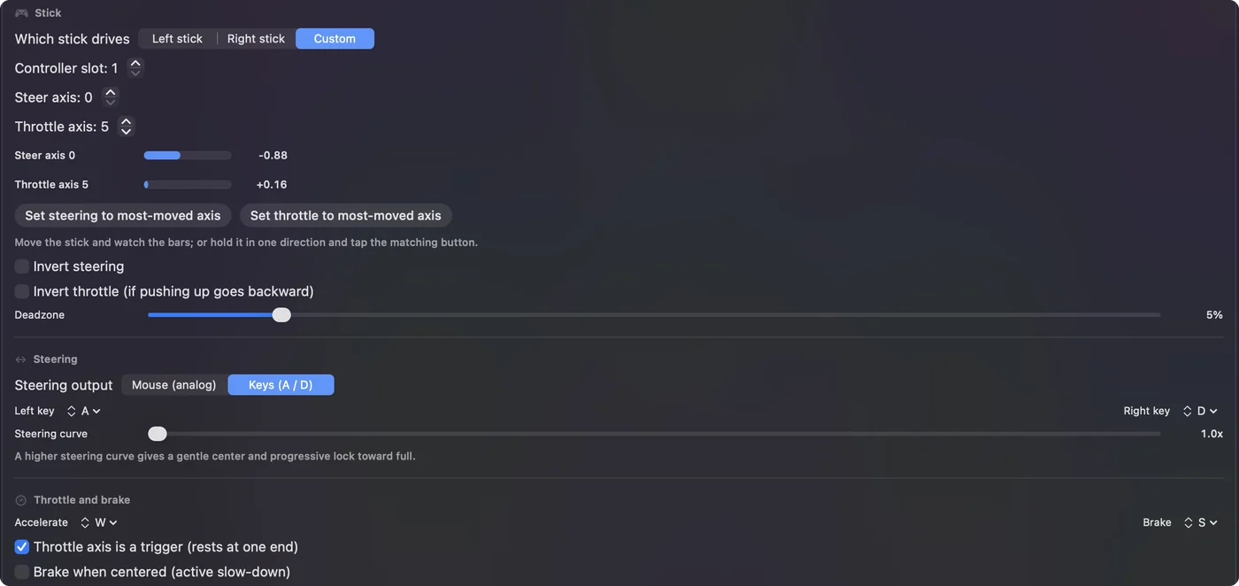

Für ein Spiel, das über Tastatur oder Maus lenkt, gibt dir One-Stick Driving ein echtes Gas vom Gaspedal. Es sendet im Takt die Beschleunigungstaste, und in jedem Takt hält es sie länger, je weiter du drückst. Die meisten Spiele lesen das als Geschwindigkeit.
Schritt 1: One-Stick Driving auf das Lenkrad richten
  • Du: Öffne eine Voreinstellung und schalte unter Accessibility Tools Suite One-Stick Driving ein. Stelle Which stick drives auf Custom und den Controller-Slot auf den des Lenkrads. Setze Steer axis auf 0 und Throttle axis auf 5, und schalte Throttle axis is a trigger (rests at one end) ein.
  • InputConfig: Zeigt einen Live-Balken für die Lenkung und einen für das Gas.
  • Prüfen: Dreh das Lenkrad und drück das Gaspedal. Beide Balken folgen.
One-Stick Driving für ein Rennlenkrad eingerichtet, mit der Lenkachse auf 0, der Gasachse auf 5 und eingeschalteter Option, dass das Gaspedal ein Trigger ist.
Figure 2. Lenkachse 0 und Gasachse 5 bei jedem Logitech-Lenkrad. Senke die Totzone, denn sie wird über eine Drehung von 900 Grad gemessen.
Schritt 2: Totzone senken und die Lenkausgabe wählen
  • Du: Senke die Deadzone auf wenige Prozent. Wähle dann die Steering output: Mouse (analog) für Spiele, die mit der Maus lenken, das sanftere der beiden, oder Keys (A / D).
  • InputConfig: Pulst A und D, sodass eine kleine Drehung ein sanftes Lenken ergibt, oder bewegt die Maus im Verhältnis dazu.
  • Prüfen: Das Auto lenkt in den ersten Grad. Die Totzone liegt standardmäßig bei 12 Prozent und wird über die ganze halbe Drehung gemessen. Bei einem 900-Grad-Lenkrad sind das etwa 54 Grad nach jeder Seite, bevor das Auto lenkt.
