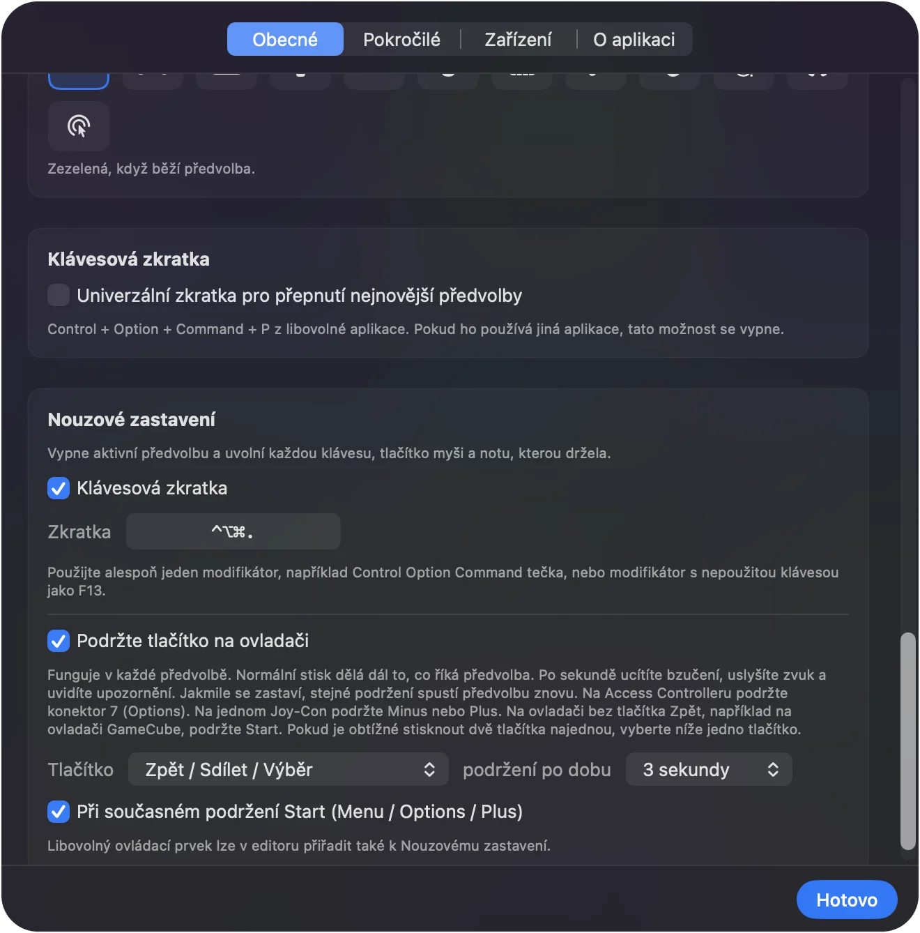

Ukažte cestu ven jednou
Pokud se ukazatel někdy vymkne kontrole nebo ovladač udělá něco divného, vždy je cesta zpět. Projděte tento žebřík, od nejmenšího kroku:
  1. Stiskněte X nebo B. Téměř vždy otevřeli nabídku nebo Mission Control. X / Square zavře většinu věcí a B / Circle se vrátí.
  2. Podržte dvě tlačítka zastavení po tři sekundy. Back a Start dohromady (View a Menu na ovladači Xbox, Create a Options na DualSense) zastaví všechno a uvolní každou drženou klávesu. Zabzučení po jedné sekundě říká, že zastavení přichází, a hlas řekne, až se stane.
  3. Stiskněte klávesnicové zastavení. Control Option Command a tečka dělá totéž, stejně jako Emergency Stop v liště nabídek.
  4. Deaktivujte předvolbu. Z lišty nabídek nebo z hlavního okna, když chcete, aby ovladač nedělal vůbec nic.
V Easy Browse Back / Share otevře Mission Control a Start otevře Spotlight, takže podržení otevře obojí dřív, než zastaví. Samotné pomalé stisknutí Back nic nezastaví, protože zastavení potřebuje držený i Start. Pokud jsou dvě tlačítka najednou pro jejich ruce těžká, otevřete v Nastavení, General, Emergency Stop a jako tlačítko vyberte LT / L2, které pak funguje samo: Easy Browse tuto spoušť nechává nenavázanou a dá se snadno najít hmatem. Samo zastavení nic nezapíná a nic nemaže, takže je bezpečné ho stisknout, když si člověk není jistý, a předvolba se po něm sama nespustí. Stisknutí stejných tlačítek znovu po puštění ji spustí zpět, až na 10 minut po zastavení.
Nastavení nouzového zastavení s klávesovou zkratkou, tlačítkem ovladače nastaveným na LT / L2 a dobou podržení.
Figure 4. Pro zastavení na ovladači vyberte LT / L2, pokud je těžké stisknout dvě tlačítka najednou. Tlačítko vybrané zde funguje samo.
Napište to na kartičku vedle Macu. Je to zřídka potřeba, ale vědomí, že to existuje, dává lidem jistotu, aby věci zkoušeli.
