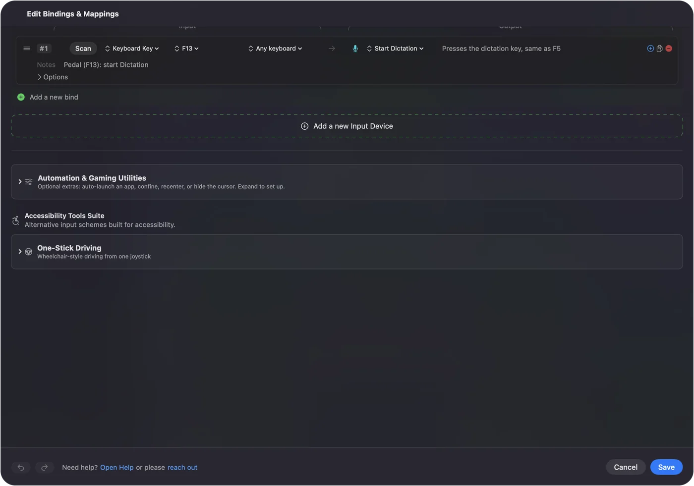

  2. Pokud se chová jako klávesnice, naprogramujte ho vlastním nástrojem, aby posílal F13.
  3. V InputConfig přidejte řádek, stiskněte Scan (Skenovat) a stiskněte pedál.
  4. Vyberte výstup: zkratku, klik, diktování nebo makro.
  5. Aktivujte předvolbu a stiskem pedálu ho vyzkoušejte.

Naprogramujte pedál, aby posílal F13, ne písmeno
InputConfig poslouchá klávesnici vedle macOS. Klávesu odebrat neumí, takže pokud pedál pošle písmeno B, B se pořád napíše v aplikaci v popředí a nová práce pedálu se provede navíc. Řešením je klávesa, kterou nic nepoužívá. F13 až F19 v macOS existují, žádná klávesnice MacBooku je nemá a aplikace je ignorují, dokud je nepřiřadíte, takže pedál na F13 nedělá nic, dokud mu nedáte práci.

Pak ho navažte:
  • Vy: V InputConfig přidejte řádek, stiskněte Scan, stiskněte pedál a vyberte výstup.
  • InputConfig: Vyplní řádek tím, co pedál poslal, například F13.
  • Kontrola: Aktivujte předvolbu a stiskněte pedál. Nová práce se provede a v aplikaci v popředí se nic nenapíše.
Řádek v editoru InputConfig s F13 z nožního pedálu jako vstupem a Start Dictation jako výstupem.
Obrázek 1. Pedál naprogramovaný na posílání F13, naskenovaný do řádku. F13 nic nepíše, takže pedál dělá jen svou novou práci.
