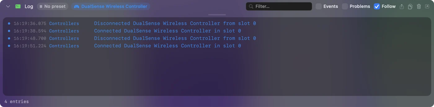

Když se odpojuje jen v jedné aplikaci
To je chyba aplikace, ne Bluetooth. Některé hry resetují spojení s ovladačem, když ztratí fokus nebo změní scénu. Pokud mapujete pomocí InputConfig, jeho protokol aktivity oba případy rozliší.
  • Vy: Zapněte v Settings, Advanced v InputConfig volbu Show the activity log a hrajte, dokud se gamepad neodpojí.
  • InputConfig: Vypisuje každé připojení a odpojení dole v hlavním okně.
  • Kontrola: Řádek s odpojením znamená, že gamepad opravdu vypadl. Žádný řádek znamená, že hra přestala poslouchat.
Protokol aktivity InputConfig dole v hlavním okně, se seznamem odpojení a opětovného připojení ovladače.
Obrázek 1. Řádek s odpojením tady znamená, že gamepad vypadl. Žádný řádek znamená, že hra přestala poslouchat.
