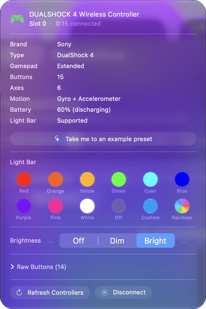

  • Touchpad, gyroskop, světelná lišta a vibrace. Jsou tam také, ale hra si o ně musí říct a jen málo her to dělá. InputConfig využívá zbytek: touchpad jako trackpad, míření gyroskopem, barvu světelné lišty pro každou předvolbu a vibrace jako zpětnou vazbu tlačítek.
  • Úroveň baterie. Zobrazuje se nahoře v postranním panelu InputConfig, dokud je gamepad připojený.
  • Dva DualShocky 4. V InputConfig si každý zachová vlastní barvu světla a vibrace.
Vyskakovací okno ovladače v InputConfig pro DualShock 4 s úrovní baterie a barvou světelné lišty.
Obrázek 1. Baterie a světelná lišta DualShocku 4 z jeho záznamu nahoře v postranním panelu InputConfig.
