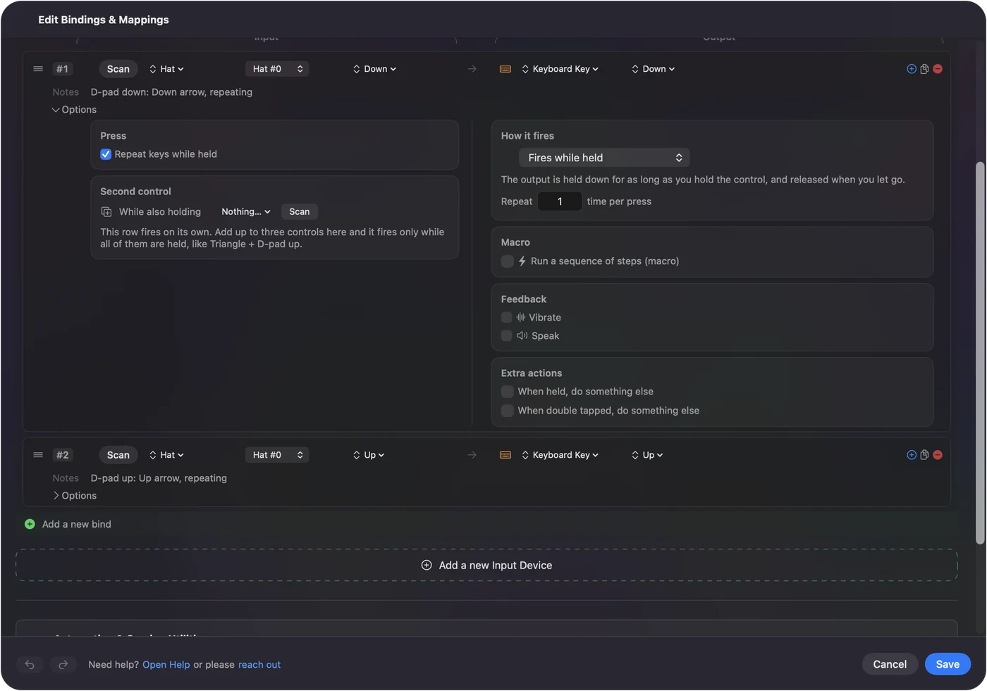

Výše uvedená nastavení mění jen klávesnici. InputConfig, zdarma v Mac App Store, dokáže nechat tlačítko ovladače, tlačítko myši nebo jinou klávesu opakovat klávesu jako skutečně podrženou, nebo ji opakovat v intervalu, který zvolíte, s volbou Repeats while held. Stránka automatický stiskač kláves má celé nastavení.
Řádek editoru tlačítek pro D-pad dolů posílající šipku dolů se zaškrtnutým Repeat keys while held.
Figure 1. Řádek InputConfig se zapnutým Repeat keys while held, takže podržené tlačítko se opakuje jako klávesa.
Řádek v editoru InputConfig s otevřenými Možnostmi: řádek D-padu posílající šipku dolů se zaškrtnutým Repeat keys while held.
Figure 2. Repeat keys while held je v poli Press. S tímto zaškrtnutím se podržený směr D-padu opakuje jako podržená šipka.
