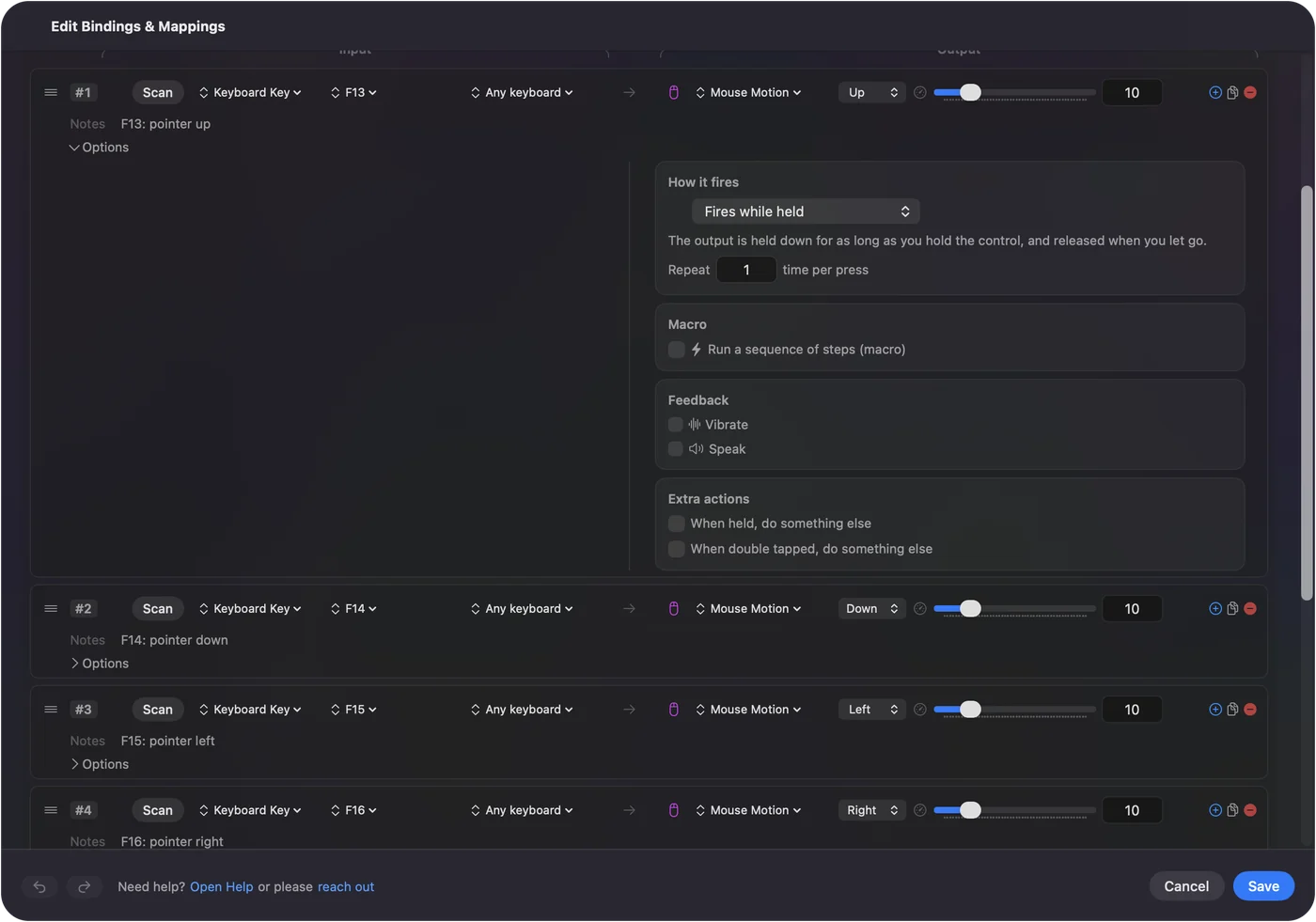

Řádek v editoru InputConfig s otevřenou položkou Options: řádky, kde F13 až F16 hýbou ukazatelem nahoru, dolů, doleva a doprava a F17 klikne.
Figure 2. Stejný nápad jako Mouse Keys, na klávesách, které si zvolíte: F13 až F16 hýbou ukazatelem a F17 klikne, s posuvníkem rychlosti u každého řádku.
