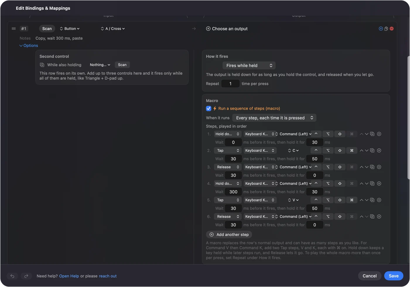

Sestavte makro s časováním
Makro je seznam kroků se zpožděním před každým a dobou podržení u kláves. Sestavíte ho krok za krokem v Options (Možnosti) řádku, takže je každý krok i čekání vidět. InputConfig makra nenahrává. Makro kopie do předchozí aplikace na klávese 7 běží takto:
  1. Kopírovat. Podržte Command, klepněte na C, pusťte Command.
  2. Čekat. 300 ms na přepnutí aplikace.
  3. Vložit. Podržte Command, klepněte na V, pusťte.
Kroky makra v Options řádku: Command C, čekání 300 ms, potom Command V.
Obrázek 3. Každý krok makra i jeho čekání jsou v řádku vidět. Pokud se krok ztratí, čekání prodlužte.
Pokud makro vynechá krok, prodlužte zpoždění před ním. Přepnutí aplikace potřebuje 300 až 500 ms. Podrobnosti má stránka o makrech.
