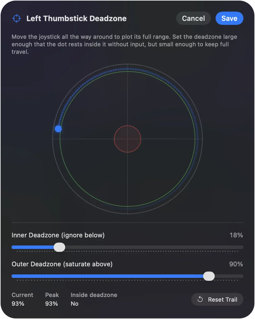

Živý list Adjust pro levou páčku, kde klidová tečka leží těsně za prstencem vnitřní mrtvé zóny, s údaji Current, Peak a Inside deadzone.
Figure 1. Živý list Adjust v InputConfig: klidová tečka páčky leží těsně za prstencem vnitřní mrtvé zóny.

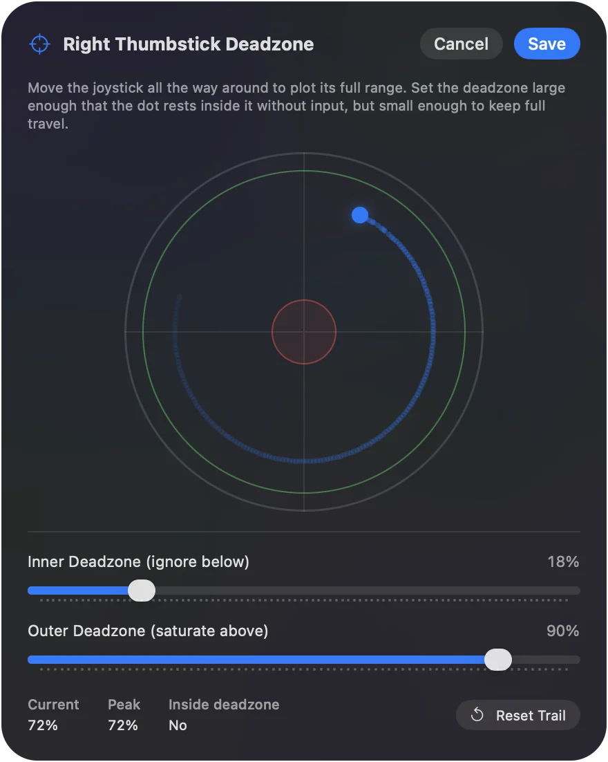

Živý list Adjust pro palcovou páčku v InputConfig, kde je stopa páčky vykreslená uvnitř prstenců vnitřní a vnější mrtvé zóny.
Figure 2. Nejdřív změřte, pak nastavte číslo. Vnitřní prstenec má ležet těsně za tečkou, kde páčka spočívá, a vnější těsně uvnitř její stopy.
